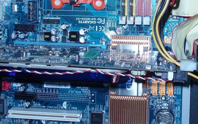

Pitanje u vezi hladenja. Tek sam danas malo bolje zavirio u komp i vidim(slika1)da je situacija kao na slici(+vruce jako). Odnosno da je graficka preblizu NB- na maticnoj. Temp. na NB-u je ta da kada pipnem rukom da se opecem,vrelo. Temp procesora mi everset kaze 22,kada "zagrijem" proc,ona se spusti na 11 umjestoda se digne,znaci nis. Speed fan kaze 35-36 off load,a bios oko 41-42. Graficka je off load 45-46,load 70ak stupnjeva. Htjeo bi sniziti tu temp na chipu na maticnoj jer vidim da je i graficka malo toplija radi toga,a i mema iznad toga. Trenutno je rjesenja kao na slici 2,mali zalmanic ![]() Ne znam da li ima kakvo pametno rijesnje s obzirom da je to tako blizu. Ima li neki ventic mali da zavidam na hladilo? da nije bucan i da nije veliki kao ovaj zalman. ![]()

Pa stavi THERMALRIGHT HR-05 ili SLI verziju ovisi koja ti bolje pase na NB i na njega neki ventic da puse (neznam di se nalazi chip ispod tog pasivca). Ja imam na mojoj ploci isto takav slucaj al se moja grafa u full loadu grije na nekih 42 stupnjeva s stock coolerom, pa trenutno nemam potrebe za Thermalright-om, al da meni grafa tolko grije NB ja bi stavio HR-05. Mozes stavit neki ventic, u biti mozes eksperimentirati da stavis neki 80, ili mozda veci vent nakoso da puse po pasivcu i dijelom po grafi, al neznam kolko bi mogle temperature pasti |
#3 |
Avocado
Postovi: 7,850
ja bi se na tvom mjestu prvo pozabavio skidanjem zvake sa hladnjaka: opteretis komp nekih 45 min i onda ga ugasis i skines hladnjak dok je jos toplo, skines onu zvaku, fino sve ocistis, stavis as5 ili ceramique i vratis na mjesto. ako nisi zadovoljan padom temperature (a najvjerojatnije neces bit, ja ne bi), kupio bi neki 80mm vent, stavio na 5-7V, i nekako smjestio da puse po pasivnom.

Ma da to sam i mislio puknuti neki fan od 80mm i kraj price,mislim da ce temp dosta pasti na NBu jer je stvarno vrel i fali mu malo zraka. A sto se grafe tice mislim da je temp.sasvim ok...mislio sami neki mali ventic staviti,ali oni rade buku,mislim da je bolje ovo od 80mm,pa stavim na pola da puse po grafi i NBu....ok hvala...

Vent je fora ali HR-05 je super. Temp mi je prije bila 58-60 stupnjeva što je po meni previše, jučer sam stavio hr-05 i AS ceramic i temp je 28 stupnjeva, dobro istina u sobi je malo hladnije zbog vremena vani pa su i temp niže ali ja sam super zadovoljan. Jšš sam na nega stavio jedan 80 mm FAN na niskom naponu da piri i sve je odlično |

Definitivno HR-05 SLI, stao bi možda čak i obični ali bolje je ne riskirati i stavit SLI, njega okreneš da strši kamo te volje i uživaš...

Kupih HR-05 SLI, i jos mi je ostalo za mosfet cooling. Sad samo pricekat Accelero S1, i to je to od hladenja. ![]() Hvala na savjetima, popusio bi gadno da sam isao po svom kupovat. ![]()

Jako lijepo sređeno hlađenje ![]() To je HR-09 na MOSFET-ima jel? Iako ti temp monitori ne rade kako treba, uz ovakvo se hlađenje na tvom mjestu nebih brinu ![]() |

Ma ne brinem ja, znam da je sve hladno. (k tome, jos je sve na stock ![]() Vise me je zanimala razlika u temp izmedu one zujalice i HR 05. Yup HR-09 je na mosfetima. ![]()
