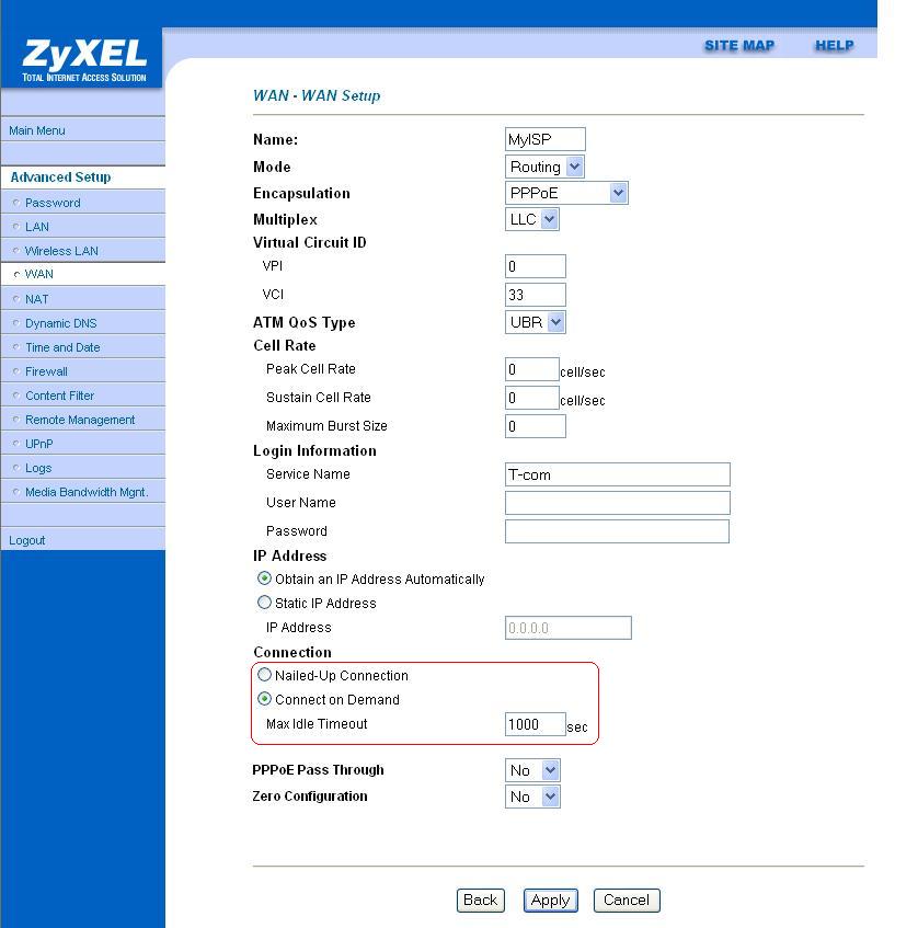

ja imam T3 verziju. inace ruter je ok sto se tice opcija, sam kod mene je problem sto se pregrijava i puca wireless tak da ga mjenjam. sto se tice podesavanja konekcije ak imas flat onda nije bed ak je stalno spojen. nailed-up connection znaci da je stalno spojen na net, dok connect on demand znaci da se spaja kad neki program zahtjeva vezu na net. ispod te opcije mozes podesit nakon kolko neaktivnosti veze da se skine s neta. za podesavanje toga vidi sliku.
P.S u postavke rutera udes tak da otvoris browser i ukucas 192.168.1.1 kao adresu i 0000 za sifru (ovo su default postavke)

Autor zvonac_1 Pregled postova
e ovo mi se sviđa,nakon kolko da ti se veza prekine ak nisi aktivan....daj mi reci,sad mi je baš veza pukla pa se sam spojil,kaj je to uobičajeno za ove modeme ili...se da kak to rešit(pucanje veze)?pošto sam imal isto zyxel al to je bil P660RU,još nis imal s njim problema...nemrem se sjetit da je veza koji put pukla
e daj mi reci sam zeznul kaj možda,tam pod login information sam stavil user i pass...dok to maknem izbaci mi error nekakav,il bolje da nisam niš upisival?
cuj meni je postavljeno na 1000 sekundi. nije bitno kolko stavis sam da ti nije recimo manje od 2 minute jer recimo citas nekaj na forumu pa ti on prekine vezu pa moras cekat da ju ponovo uspostavi. sto se tice pucanja veze izmedu centrale i modema (rutera) ne bi se smjelo dogadat, medutim ak je velika udaljenost moze tu i tam puknut veza ili zbog losih instalacija. kao sto rekoh ruter je ok sam kod mene je problem s wireless vezom izmedu rutera i kompa, a ne modema i centrale. sori, user name i pass sam izbriso na slici, izgleda ko da nije nis napisano . ako koristis nailed-up ili connect on demand onda moras imat upisan user name i pass a ako koristis PPPoE (satro dial-up) onda upises user name i pass u kucicu prilikom konektanja (vidi sliku)

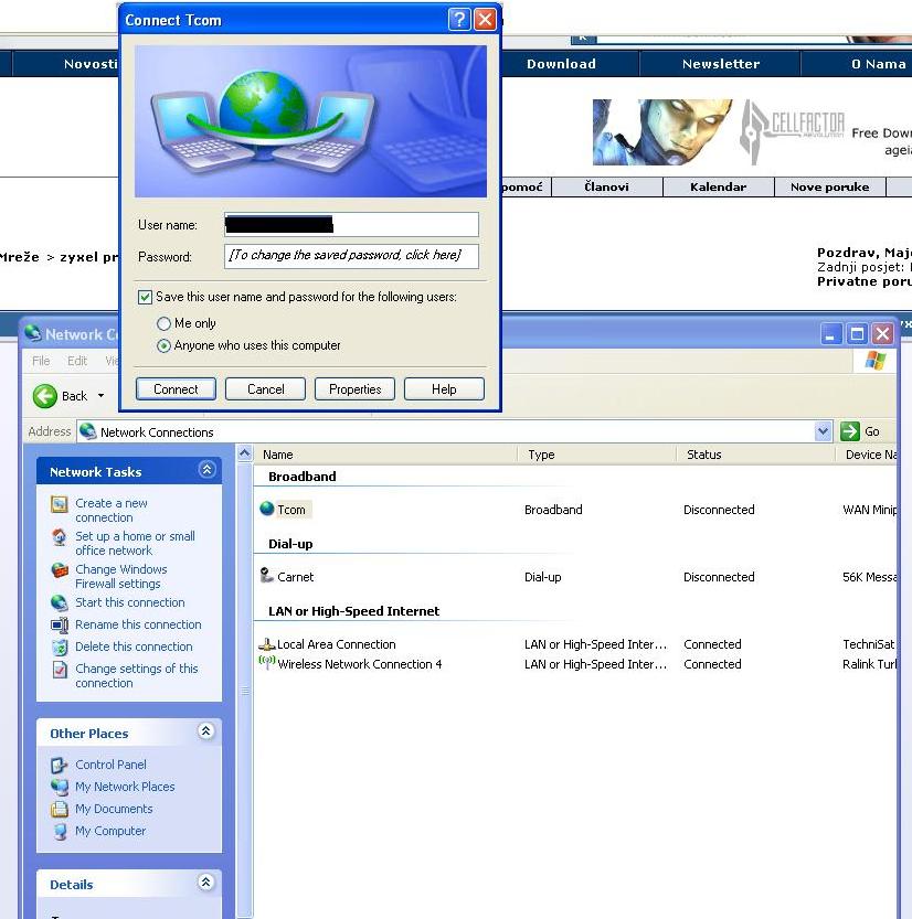

@Majestic,
krajnje desna lampica ugašena INTERNET a meni dolje u traju pokaziva ovo:
htio sam reč,ak sam diskonektan lampica INTERNET mora bit ugašena kaj ne?
normalno dok sam na netu da mora bit upaljena,e zakaj je meni zgašena a u trayu mi stoji da sam connect?
@Majestic,
to je LAN ikona. kad se win digne onda se poveze s ruterom. to ne znaci da je spojen na net. ak je lampica INTERNET ugasena onda ruter nije spojen na net. sto se tice podesavanja vremena nakon kojeg se odspaja s neta, pogledaj ponovo nakon kaj piknes apply dal je zapamtio postavke. ak je onda nije bed u ruteru vec kao sto prije rekoh neki program/proces pristupa netu pa ga ruter ne gasi.
