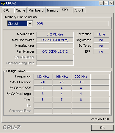

Sto se tice screenshotova, evo ih, po jedan za svaki par identicnih plocica:

DSBR je offline   Reply With Quote
