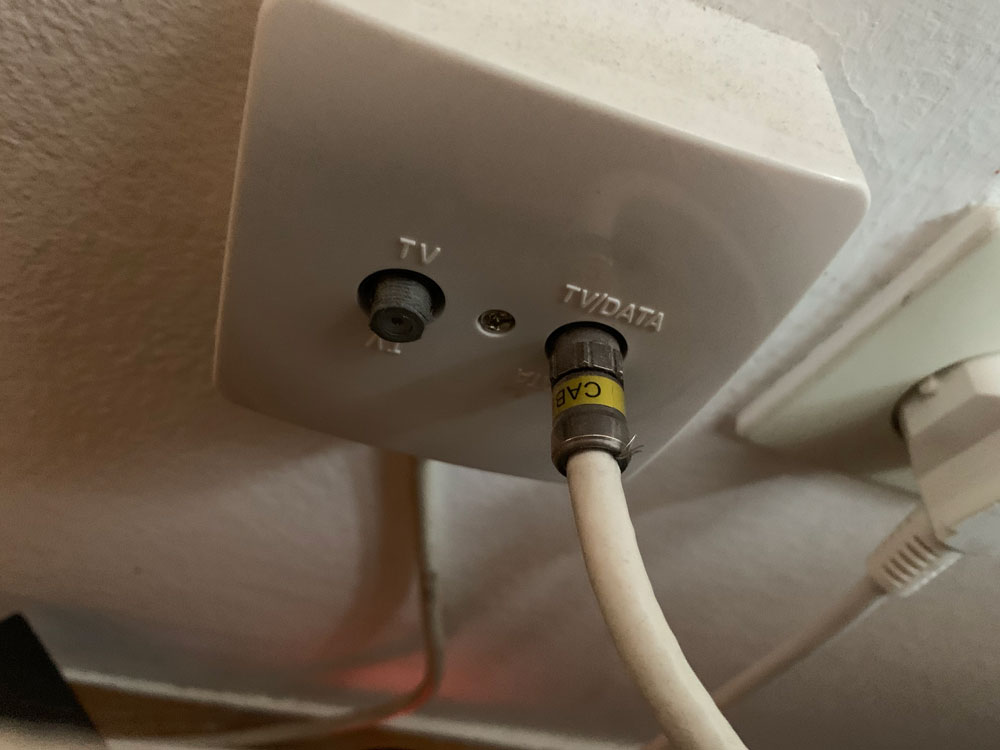

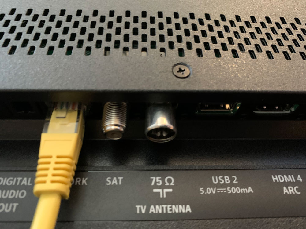

Pozdrav ekipa.
Imam problem, vjerojatno sam retardiran ali..
Ugl. istekao sam ovaj koaksijalni kabel iz routera (A1/ex bnet) i ustekao u TV na ovaj SAT. I na TVu skernirao sve moguce DVB-T i satellite, ali nista od kanala ne nalazi
Pa me zanima jesam nesto krivo napravio ili...
Sry ako je vec netko pitao ali nisam mogao pronaci pa moze i link na topic.

Jesi, krivo si napravio, spojio si na ulaz za satelit, a mora ići u ovaj za TV ANTENNA do njega. Treba ti ovakav adapter za to:
http://engelaxil.hr/proizvodi/antens...-muski-bl-116/
Vjerujem da ćeš ga naći u svakoj opremljenijoj trgovini (Elipso, Chipoteka itd.)

aha sad kuzim
Jel mogu onda koristiti ovaj TV da ne uzimam spliter za ovaj TV/DATA? pod uvjetom da su ovi iz bneta to spojili kako spada...
Tichma je offline   Reply With Quote
Staro 08.12.2020., 14:02   #4
Postovi: 23,564
Ne treba ti dodatni splitter, imaš ga na zidu (ova njihova kutija), na njemu imaš TV out,
napravi kabel dovoljne dužine sa F konektorima + ovaj adapter šta ga je kolega linkao.
EDIT: Jedino ako nije blizu / nije zgodno onda ajde na dodatni splitter ...
Za podešavanje na TV stavi zemlja Njemačka + Cable (ne Antena)
