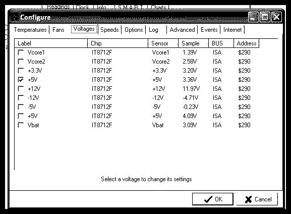

Ovak sam napravio:
Otvorio speedfan---configure---voltages---I od svih onih ponuda (+3.3V,+5V,+12V) ja sam stavio samo +5V kao što je vidljivo iz slike…Al kaj ja znam, čini mi se da se ništa promijenilo nije?

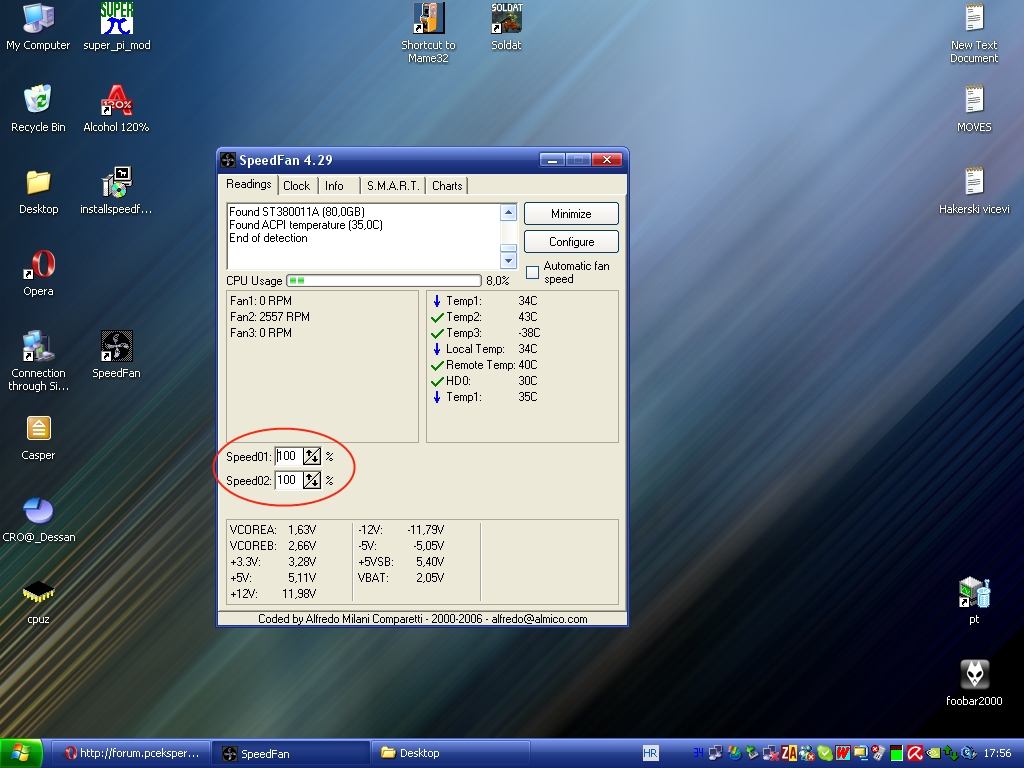

Joooj malo si se zabunio
Ono sto si ti radio nema veze sa brzinom vrtnje venta. To su ti naponi na railovima napajanja i napon jezgre proca - to ti sad nije vazno.
Brzina vrtnje venta se mijenja ovako... samo smanjis na npr 70%

Ma probo sam ja i to...al ovaj uvijek očitava istu brzinu,a i čuje se da se ništ sporije ne vrti...Kaj se tebi promijeni nakon šta smanjiš taj postotak?

Probaj otići na configuration, advanced, odabrat senzor koji ti je na ploči (probaj prvi), pojavit će ti se više opcija i sada odi po njima i negdje moš promjenit na "software controll", samo izaberi pravi senzor ili kaj već (uglavnom ti je to senzor 1 ili voltage 1 ili pwm1 ili tako nešto; napominjem, mora imati opcije "ON/OFF", "Software controll" i (kod mene) "Smartguardian").
Sorry, nemam sad sliku, ali mora to tamo negdje biti...Ako to ne radi, onda ti jednostavno matična ne može smanjivati napon na 3-pin fanovima. Pogledaj, možda nešto o tome piše u manual-u (koji se (ne)može kontrolirat).

Sad sam malo gledao kompatibilnost i pise da tvoja ploca ne podrzava regulaciju RPM-a via SpeedFan
Dokaz: 12 sep 2005 - 1 - TEIGETJE Can't change the fanspeed on my Gigabyte GA-K8NS
Sad ti jedino preostaje hardwersko rjesenje: potenciometar ili ovako nesto:
http://www.links.hr/index.php?option...kl=050.912.034 (ili varijacije na temu)

@Vucko---probo sam napravit to kaj si reko, stavio na software contoll i ništa se ne događa...Prema svemu sudeći ploča ne podržava regulaciju RPM-a kao što je CRO_Dessan reko...
Ipak ću morat rješit to hardwareskim putem...
Hvala svima!
