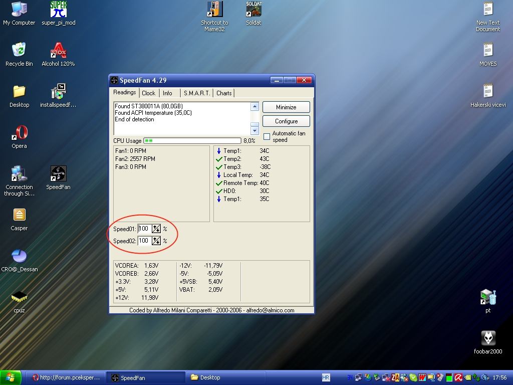

Joooj malo si se zabunio
Ono sto si ti radio nema veze sa brzinom vrtnje venta. To su ti naponi na railovima napajanja i napon jezgre proca - to ti sad nije vazno.
Brzina vrtnje venta se mijenja ovako... samo smanjis na npr 70%
Privitak 6471
JVC MX-GT88 28.08.2006. 19:13
Ma probo sam ja i to...al ovaj uvijek očitava istu brzinu,a i čuje se da se ništ sporije ne vrti...Kaj se tebi promijeni nakon šta smanjiš taj postotak?

CRO_Dessan 28.08.2006. 19:47
Sad sam malo gledao kompatibilnost i pise da tvoja ploca ne podrzava regulaciju RPM-a via SpeedFan
Dokaz: 12 sep 2005 - 1 - TEIGETJE Can't change the fanspeed on my Gigabyte GA-K8NS
Sad ti jedino preostaje hardwersko rjesenje: potenciometar ili ovako nesto:
http://www.links.hr/index.php?option...kl=050.912.034 (ili varijacije na temu)
