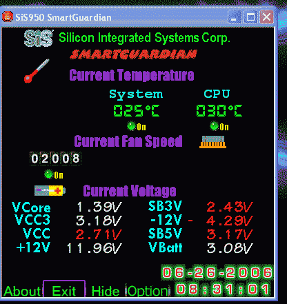

Evo slike iz smartguardiana:
Možda ona nešt više govori.

-12V na -4,xx... uuuu, to je gadno...

krivo očitava

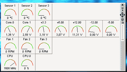

Evo stavio sam sliku iz mbm5, valjda će nešt pomoć?
Ovi naponi kod smartguardiana su dosta promijenjivi, odnosno, vrijednost im dosta varira, tak da se nemora podatak koji sam izbacio par postova prije uzet kao konačan, a i mislim da nije baš najpouzdaniji indikator...

JVC MX-GT88 stavi log od MBM5 sta ga kreira program u nekom vremenskom intervalu.... ne ovaj celer...to nista ne kaziva... ovako ces vidjet promjene. Tu neces tocno znat kako se ponasa masina kad je opterecena...
Procitaj ponovo moj post gore ako ti nije jasno.

Autor h3lld
uuuuu, stvarno gadno, rail koji se ne koristi i koji ploča ne očitava mu je na -4, koma...
Staro 29.06.2006., 12:57   #27

ti ocigledno ne shvacas da sam se zahebavao...
