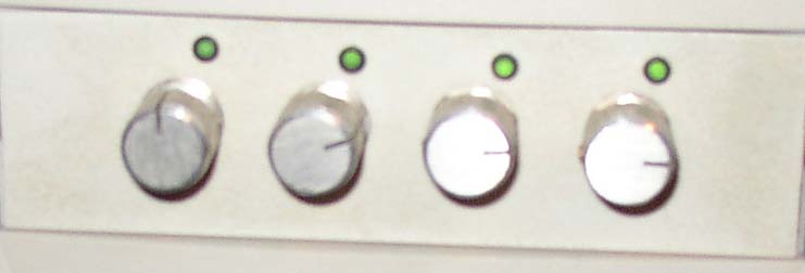

Napravi si ovo, puno bolja solucija

to kao prvo nije fanbus, nego rheobus, totalno druga stvar. s njim se brzina moze puno preciznije kontrolirati. npr. od 2000 okretaja do 5000 po 10 okretaja, ovisi o potenciometrima koristenim u uredaju. i da, zaboravih spomenuti da je dosta skuplji.

Nije to nikakav rheostat , nego regulator napona izveden sa LM317T IC , skuplji.... ne bih rekao , jedan ON-OFF-ON switch je u chipoteki oko 30kn , a ovaj sklop košta 35kn po regulatoru (ovdje su 4 takva)
Ti govoriš o žičanim reostati-koje češ teško pronaći kod nas i veoma gruba mogućnost regulacije koja u ovom slučaju ovisi i o opterećenju pojedinog ventilatora.
Ovaj sklop je jednostavan , jeftin i može se koristiti za više svrha, Trpi do 18W po "kanalu" . ako ti to nije dovoljno kupi običan 317 , ali nije potrebno.

Gle z3d, nemoj me nasmijavati, ti govoriš o rheobusu , iliti nekoliko žičanih rheostata na poklopcu od 5,25" mjesta na kuć.(govoriš o tome kako je skupo , a jedini skupi rheobus koji odgovara tvom opisu (ovisi o potenciometrima koristenim u uredaju. i da, zaboravih spomenuti da je dosta skuplji.) je ovaj tip http://www.virtual-hideout.net/guide...ts/index.shtml , baziran na žičanim rheostatima (eng. naziv za potenciometar).
Tvoja tvrdnja da nitko ne spominje rheostat je pogrešna, govoriš o uređaju koji se sastoji od 3 rheostata (npr rhbus sa VH-NET) i nema nikakve elektronike.
Stoga ti preporučam da ne pričaš gluposti i sramotiš se.
BTW Raširena su 3 tipa Rheobuseva : sa LM317 ili sl. IC , sa varijabilnim DC (Duty Cicle) [sa mosfetima] te sa žičanim potenciometrima.
