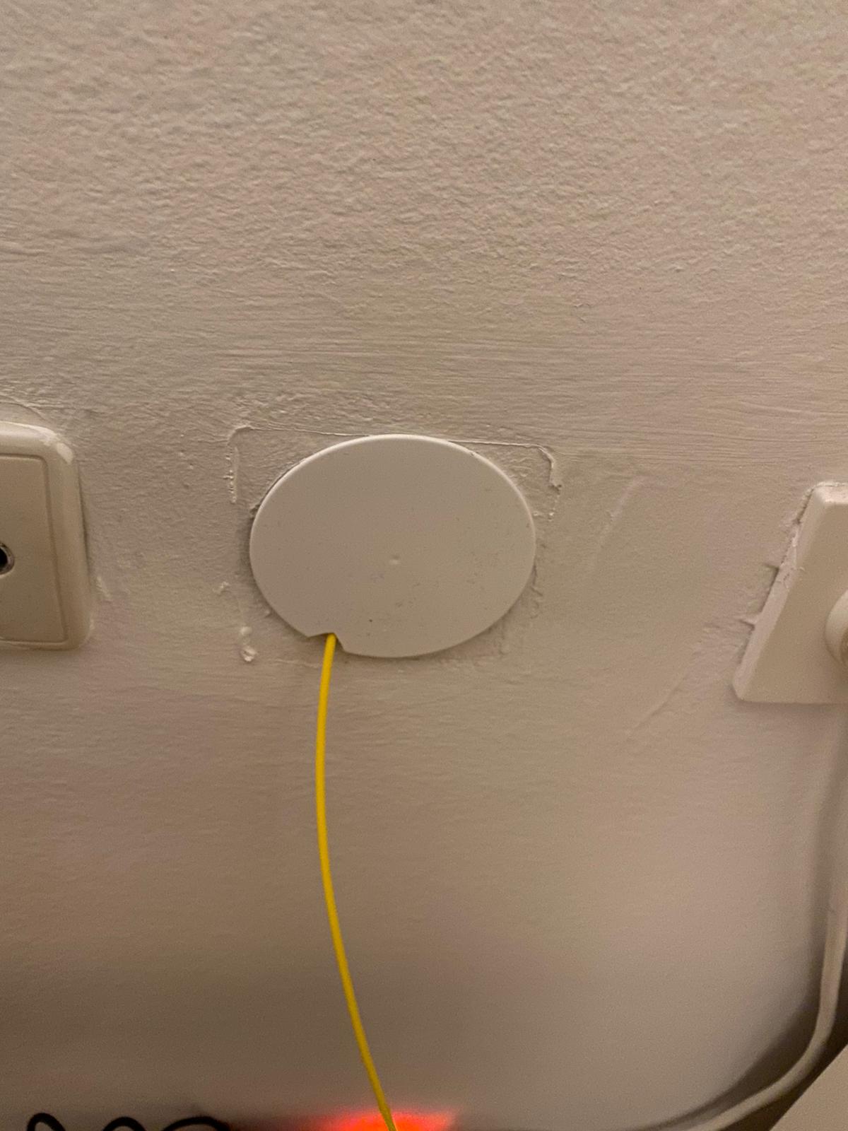

Staro 06.10.2021., 22:28   #12
Juice
Fresh Juice
Juice's Avatar
Postovi: 4,579
Autor Warrior Pregled postova
Koji je to vrag? Pa šta ću sa svojom trenutnom uticnicom?
Makneš utičnicu, provuku kabel, kupiš plastiku za kunu i pol, zarežeš malo i staviš.
Evo kod mene (slika u prilogu)
Staro 06.10.2021., 22:32   #13
Warrior
Warrior's Avatar
Postovi: 1,026
To je onda to, tako sam i mislio. Kad ne može bolje...
