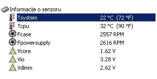

Staro 25.12.2005., 13:37   #13
Swab0
Datum registracije: May 2005
Lokacija: Velika Gorica
Postovi: 34
Talking
ja imam athlona XP 2400+@2000MHz i TT Volcano 12,na 2500rpm mi je temp(idle) 32'C , a load mi je max 48'C, a na 6000rpm mi je idle 25'C a load 32'C
