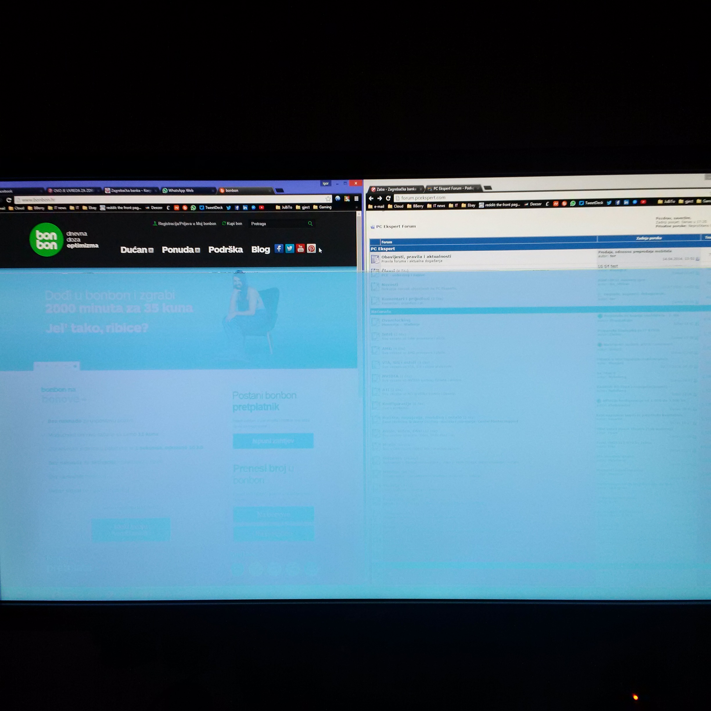

Update:
problem se jedino dogadja na 1440p rezoluciji? Kada smanjim na FULLHD sve je ok.
Evo i slika:
Mozda grafika ima problem?

Mozda zvuci glupo , malo sam kopao po netu i nasao da u chrome-u treba iskljuciti opciju :
"Use hardware acceleration when available" . To sam ugasio i za sada je sve ok.
Sutra cu spojit s novim HDMI kablom pa cu vidjet i tu opciju.

Nakon 2 dana mogu potvrdit da je do chrome-a bilo. Sve je ok sad s monitorom.
