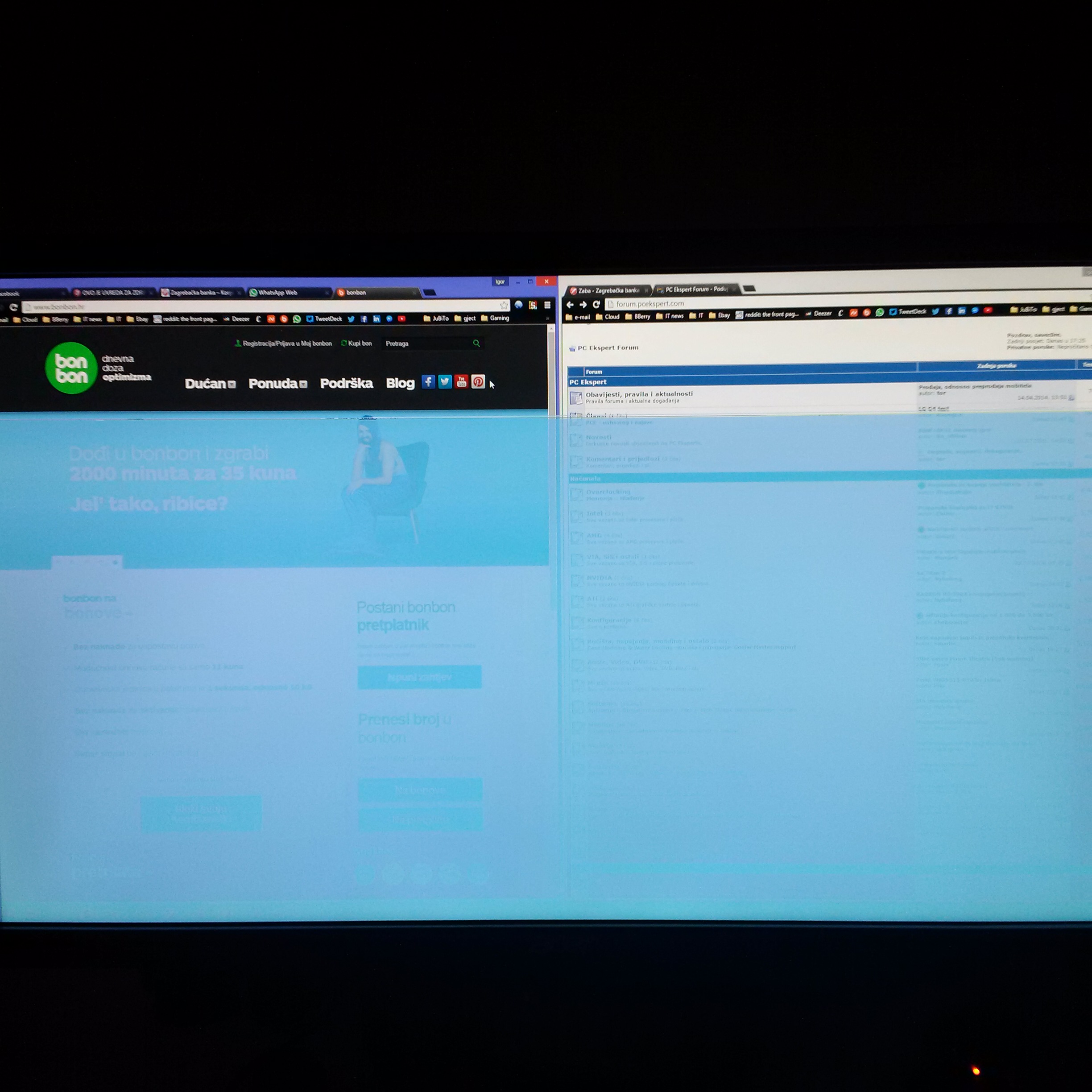

Problem je sljedeci: tijekom korištenja ponekad mi trza ekran, odnosno zatreperi. Pojavi se horizontalna linija na pola sekunde. Izgleda da taj problem imam samo sa 27'' monitorima, ovo je drugi 27'' monitor koji mi ima taj problem.
Inace kad koristim Dell U2312 sve radi normalno. Nije sad to neki veliki problem al me jako zivcira :D
Da li je mozda problem u software-u?
Spojen je na Sapphire R7 260X preko Display porta.
Help pls!

savec0re 20.07.2015. 23:08
1 privitaka
Update:
problem se jedino dogadja na 1440p rezoluciji? Kada smanjim na FULLHD sve je ok.
Evo i slika:
Privitak 15124
Mozda grafika ima problem?

savec0re 21.07.2015. 03:22
Mozda zvuci glupo , malo sam kopao po netu i nasao da u chrome-u treba iskljuciti opciju :
"Use hardware acceleration when available" . To sam ugasio i za sada je sve ok.
Sutra cu spojit s novim HDMI kablom pa cu vidjet i tu opciju.
savec0re 22.07.2015. 20:26
Nakon 2 dana mogu potvrdit da je do chrome-a bilo. Sve je ok sad s monitorom.
