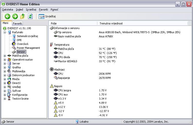

Šta mu znači ovo "CPU diode", pod opterećenjem mi se diže do 76 pa i više stupnjeva, dok, kad ga se rastereti, u roku od par desetaka sekunda pada ispod 60 stupnjeva?
Userem se totalno, pomozite, postajem paranoičan jerbo moram gledat temperature u everestu dok igram kakvu zahtjevniju igru!

Prvi put vidim to...moguće da ti je to temperatura jezgre, a ovo "CPU" neki senzor u socketu. :confused:

AGP je ručno naštelan na 66MHz od strane moje malenkosti. Volti ima 1.65 za CPU, samo napajanje overvolta jebeno pa je to češće 1.71-1.72 nego 1.65V.
Mislim da bi se moglo to još nabrijat, ali malo je lika trta radi "cpu diode" temperature.
