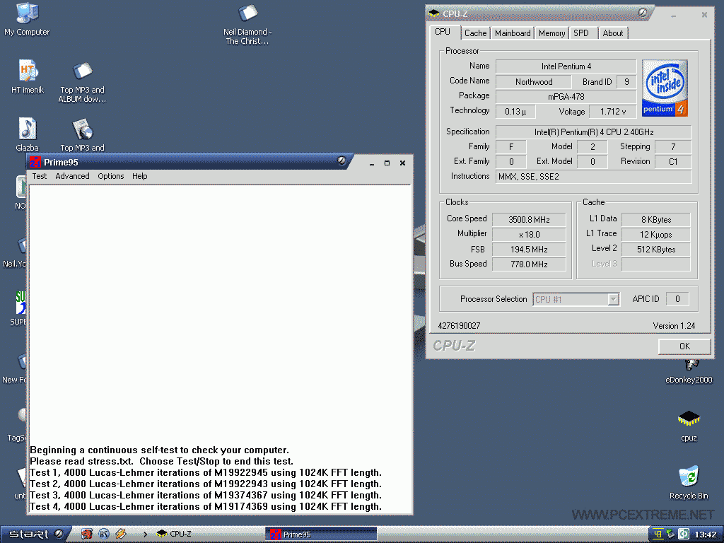

Moj ide do 3.5 ali samo ako je u sobi 10C
Možda jednom kupim vodeno pa bi nagurao i 3.6
Name:	3.5 stabilno.gif‎
