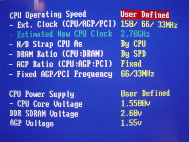

Pantera-N 08.02.2005. 20:26
1 privitaka
Evo kako sam to postavio u Biosu!
LorD ClockaN 08.02.2005. 23:34
Mojem starom 2.4B je trebalo dosta struje.
Stavi VCore na 1.65V
VDDR na 2.8
VAGP na 1.7
Pod postavke memorije stavi 2.5-3-3-6 manualno
Nemoj niti ulaziti u windowse ako ti memtest nije stabilan.
U memtestu stisni c, pa 2, pa 5, pa 5, pa ENTER i pusti da vrti neko vrijeme
Moguče je i da mema ne želi raditi na tako niskim freqvama
stavi 2/3 ili 3/4, ovisi šta imaš ako ti je 4/5 pre malo
