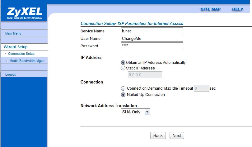

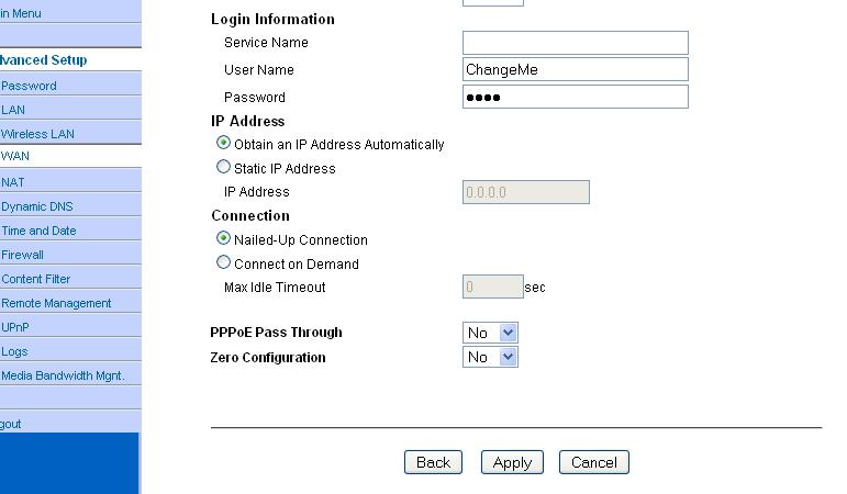

To sam postavio, iako ne znam jel to sve točno, na kraju stisnem finish i ništa se ne događa..
ID:	10246   Click image for larger version
ID:	10247   Click image for larger version
stipe_k je offline   Reply With Quote

Po slikama si na dobrom putu i ništa posebno se i netreba desit kad stisneš Finish.

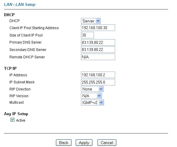

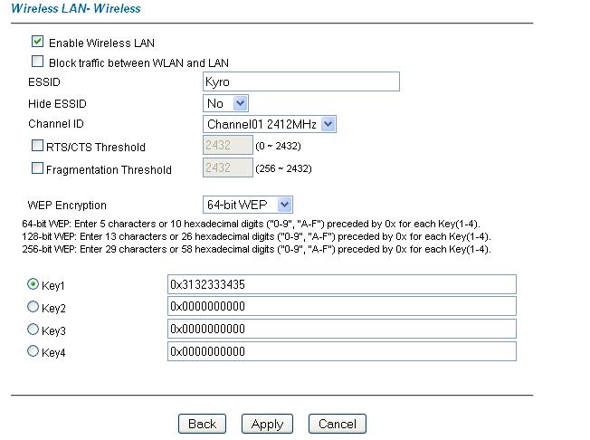

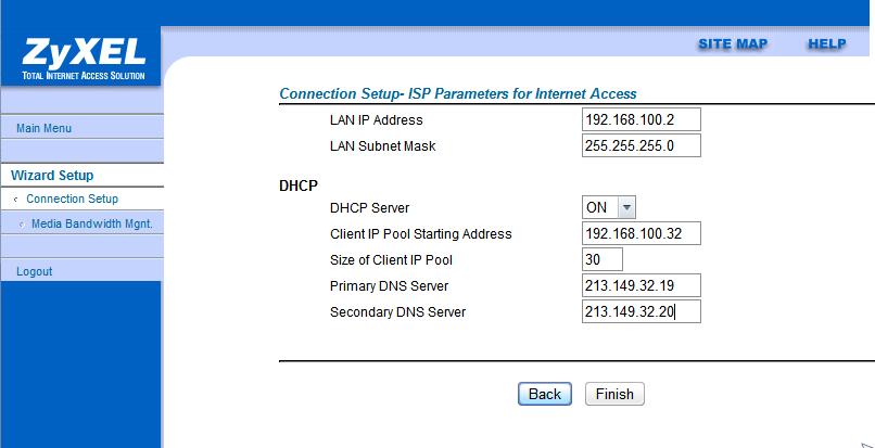

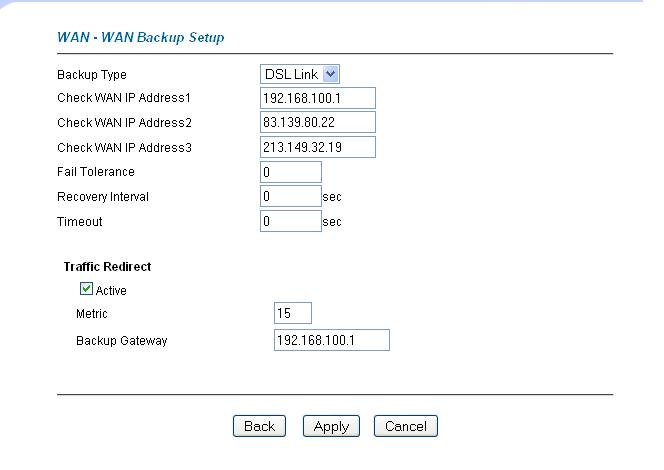

Evo, nove situacije, jel ovo točan novi B.netov DNS jer mi frend ima B.net, a drugačiji mu je DNS, ali mislim da on ima 3D, ako to što mijenja..
Ako je DNS u redu, mislim da sam to sve dobro namjestio, osim WAN opcija, tu nemam pojma što treba. Molim te, pogledaj slike

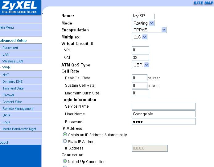

ID:	10254   Click image for larger version
ID:	10255   Click image for larger version
ID:	10256   Click image for larger version
ID:	10257   Click image for larger version

Bezveze se mučiš, mislim da to neće raditi zato što se stari cable modemi ponašaju kao bridgevi. Trebaš običan router s isto tako običnim RJ-45 WAN portom koji će onda preko DHCP-a pokupiti adresu s modema i napraviti routing na lokalnu mrežu. Meni preko Linksysa WRT54GL uredno radi, ali ga ne koristim kao router nego kao AP.

WAN opcije ostavi kakve jesu jer nisu bitne tj. ne koristiš wan u ovoj kombinaciji.
Uređaje spajaš cab. modem Lan - ZyXEL Lan1, komp - ZyXEL Lan2.
Prva sl. u #12 postu je ok, probaj za Primary DNS stavit ip od modema (192.168.100.1).
Wireless za sada tj. dok žično ne proradi (rekoh poviše donesi pc uz cab. modem i ZyXEL - a), jedina napomena da probaš postavit WPA-PSK tip zaštite ako ti je podržavaju bežične na kompu i lapu.
U WAN Backup (sl. 5) probaj ovako:
- Backup Type=DSL Link
- Check WAN IP Adress1=83.139.80.22
- Check WAN IP Adress2=213.149.32.19
- Check WAN IP Adress3= (ostavi prazno)
- Fail Tolerance=1
- Recovery Interval=300 (možeš probat i veći br.)
- Timeout=0 ili 1
- Traffic Redirect=Active
- Metric=1 ili 2
- Backup Gateway=192.168.100.1
Ovo bi trebalo dati rezultat, tek kad ti proradi preko lana onda pređi na wireless.
