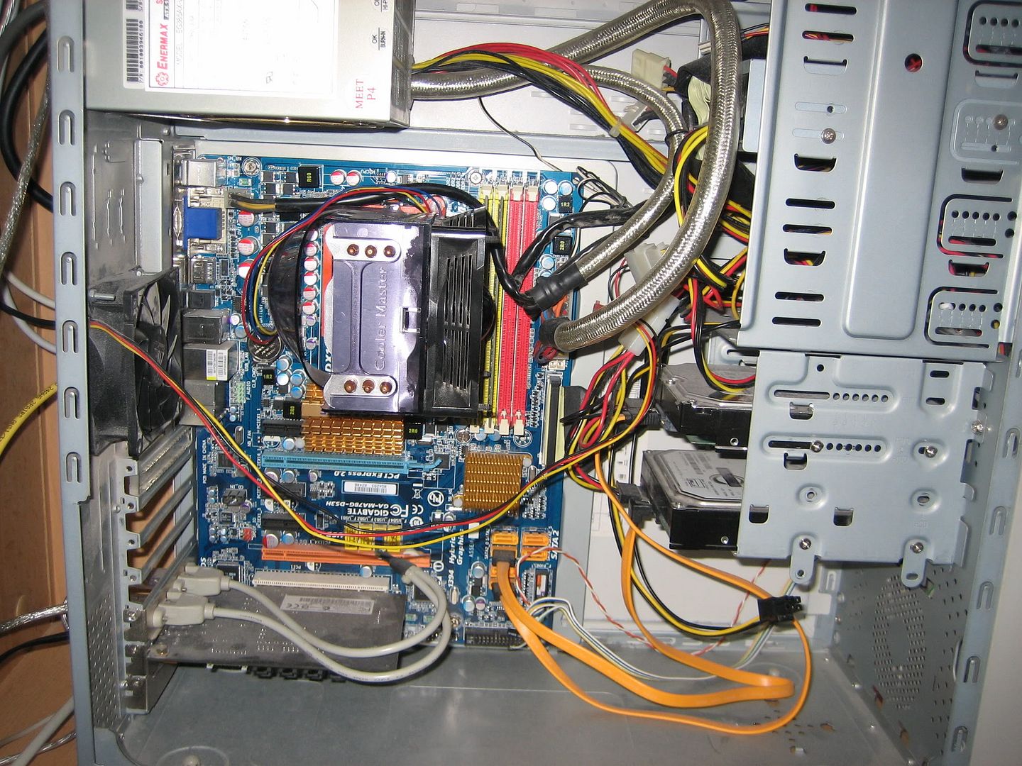

Odjednom pregrijavanje
Pozdrav
Imam problem sa kompom (popis je iznad avatara). Do nedavno sve bilo ok sa kompom, nije se gasio, OC-an je na 3 GHz. Išao sam nedavno na put, i nije me bilo 3 dana. Vratim se doma , uključim komp i nakon 15 min zašteka. I tako je bilo cijelu večer, nekad nakon 45 min, nekad nakon 15. Pošto nisam win reinstalirao ohoho, mislio sam da je to problem, jer pregrijavanje mi zadnje pada na pamet. Redovito čistim komp, uvijek novu AS pastu na cpu.
Nedavno sam instalirao Prototype i tu je počela sumlja da se komp pregrijava. Pokrenuo everest i prime95 da bi jezgra došla na cca 95 stupnjeva. sad je otvorena bočna stranica, everest pokazuje 40 stupnjeva u idle.
Nije mi jasno što bi moglo biti uzrok. Znam da su temperature ovih dana nenormalno visoke, ali klima mi je nonstop u sobi uključena jer sam alergičan na temperaturu.
Čto se tiče kučišta, imam samo jedan cooler koji ispuhuje prema van. Cooler na CPU je Cooler Master HyperTX
Evo slika da vidike kak to izgleda:
http://i243.photobucket.com/albums/f...a/IMG_5642.jpg
jest, malo je sad unutra prašnjavo, X1950pro je izvađena jer zuji nenormalno a moram imat otvoreni case da bi normalno radio.
Sigurno kabli nisu tako loše raspoređeni da uzrokuje takvo pregrijavanje.
Prijedlozi dobrodošli
tnx

Hmm, da se slucajno nije jedna nozica coolera olabavila? Kakav je otisak paste kad ga skines?

probaj dodirnuti hladnjak za procesor,imamo isti,meni su idleu temp. nekih ~25 stupnjeva,ako je mlaka onda je u redu,kao sto kolege kazu,sonda posandrcala

Nema tu velike filozofije:
  • Imas MBO sa chipsetom (Northbridge) koji se grije ko blesav. Provjeri prstom ako ne vjerujes.
  • Nemas nikakav upuh hladnog zraka (idealna bi bila bocna 12-ica da piri direktno po chipsetu, tj. daleko bolja opcija od otvorene stranice). Zbog toga se sve komponente daleko vise zagrijavaju (nema protoka unutar case-a).
  • Koristis napajanje kao ispuh (ovaj mali ne puse gotovo nista u usporedbi s tom 12-icom od napajanja), te mu time debelo skracujes zivotni vijek.
  • Idealna bi bila 12-ica kao ispuh. Mozda je trenutno u tom case-u to neizvedivo, ali jedan dremel work na vrhu casea rjesava sve probleme (ili novi case s boljim hladjenjem).

Mislim da ipak sam loš protok zraka nije jedini krivac za ove pizdarije i toliko pregrijavanje... A na kojoj voltaži ti je proc? Da ga nisi malo previše nafurio prilikom OC-anja, mladiću?
