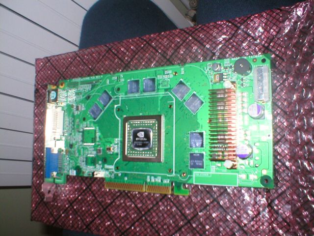

evo maknuo sam sve coolere sa graf i stavio AS Ceramique straga na onom cooleru su velike bijele naljepnice to se ni ne može mijenjat ali je lako skinut ne treba ništa kidat ni rezat a naprijed na memoriji i GPU tanki sloj neke bijele paste (možda iste) nisu one žvake i nešto samo je na procu pasta druge boje i malo deblji sloj srebrna.! temp su pale možda malo koji stupanj.

A ovako izgledaju cooleri : BTW onaj mali cooler na prednjoj strani koji se i najviše grije hladi neka 3 mala čipa !!! isto su zaljepljeni sa naljepnicom!

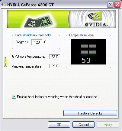

a ovako dok sam igrao Doom 3 neko vrijeme, da sam igrao duže diglo bi se još koji stupanj!
