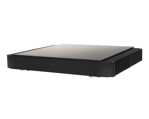

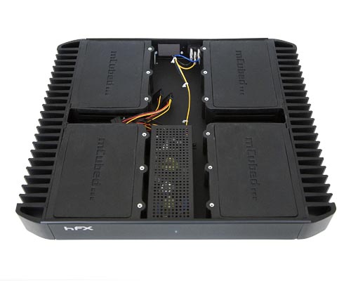

-što se tiče nečujnog NAS rješenja, ova firma od koje uzimamo heatpipe kućišta ima i to u ponudi
Radi se o masivnom kućištu za 3,5" diskove.
Stanu 4kom horizontalo jedan do drugog.
Dakle kapacitet bi uz naše najveće diskove koje nudimo bio 6 TB
Samo kućište za diskove ima oko 10kg i dampira sve vibracije, također ima i dodatni akustični damping
Evo i slike toga (namjenjeno je da paše uz ova nečujna računala)
Ali je ultraskupo.....
Samo kućište bez diskova mogli uvoziti sa svim davanjima nuditi po 4000kn (odnosno nešto manje od te cifre)

Zanimljivo rjesenje (barem meni) no mogel bi i okvirne cijene napisat...

Super stvar za HTPC, no preskupo za naše tržište da bi bilo isplativo mislim.
Problem je u tome što fanless ipak ne može biti (vrlo) jaka konfiguracija (pogotovo ljeti), a za relativno malo novaca se može složiti DIY hlađenje koje je skoro pa nečujno (vrlo, vrlo tiho), tipa single platter disk, ventilatori na <800 rpm koji ipak ima superiorne performanse kad se radi o kvaliteti hlađenja.
No naravno, ako bi navedeno kućište dolazilo s kvalitetnim fanless napajanjem, hladnjakom za procesor i gpu, tada bi i (relativno) visoka cijena opravdala ulog jer:
- tihi hladnjak za cpu: 300-500kn
- gpu hladnjak: 200-300kn
- ventilatori: 100-300kn
- napajanje: 500-700kn
- kućište: 500-1000kn
Znači ukoliko bi navedno kućište osiguralo adekvatno hlađenje, PSU i hladnjake za CPU/GPU integrirani sustav bi mogao koštati oko 2000-3000kn, a da ne bude "preskupo" pošto bi se s takvim rješenjem osiguralo hlađenje (i napajanje) za cijelo računalo.
