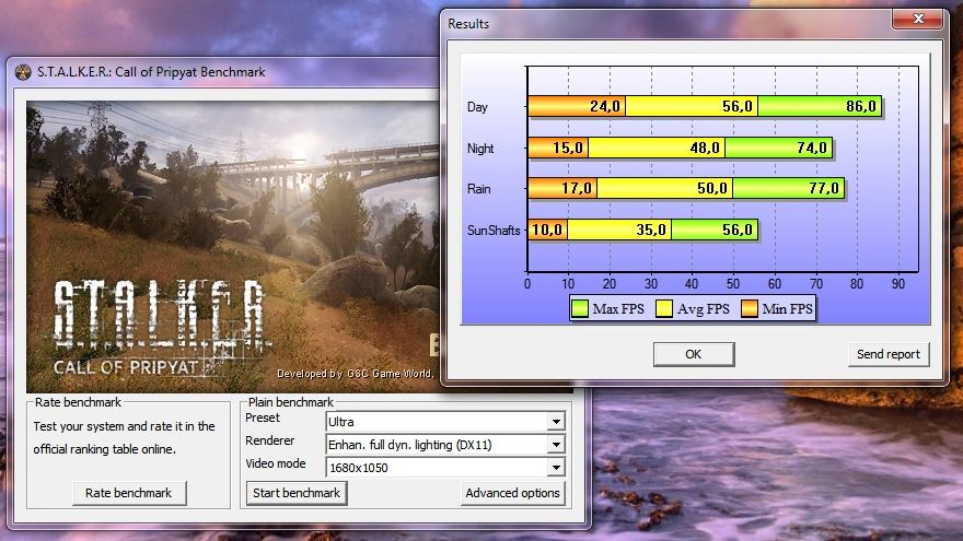

Pa dobro, malo clocknuta 5850 i proc na 3.1 se još mogu nosit i sa ultra postavkama, jedino kaj malo zašteka na početku svakog nivoa dok ne učita texture pa je minimalni fps po benchu lošiji...

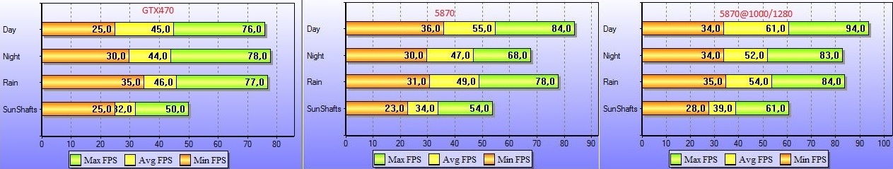

S.T.A.L.K.E.R.: Call of Pripyat benchmark:
Gledajući svoj rez nisam nešto impresioniran sa rezultatima GTX 470.
Inače proc je na 3.6Ghz, a grafa je na 850/1200.
Bilo bi zanimljivo vidjeti rezultat bench-a GTX 470 na nekom i5 ili i7 na 3.6Ghz jer po ovim rezultatima izgleda da Q9550 ne može u potpunosti nahraniti tu grafu.

Ne igra proc puno u Stalkeru . Ovdje je na 3.6.
5870 bez hdao je 15% brža a kad se upali hdao onda je mrvicu sporija.Na max. oc obje, 470 je 10% brža.
http://yfrog.com/j360338431j 50c max temp(3x80mm na hladnjaku)

Staro 01.05.2010., 15:55   #24
Verbum
Postovi: 682
Autor MAGARAC Pregled postova
5870 bez hdao je 15% brža a kad se upali hdao onda je mrvicu sporija.Na max. oc obje na kraju je 470 10% brža.
ovo je 1920x1080 sve isto ,samo je grafa na 900/1240
http://www.imagesforme.com/show.php/1106301_stalker.jpg ,1680x1050,max temp 57c,utilizacija 100%,grafa je na defaultu,980mhz na ss je od prije
Ako govorim o njegovom i mojem rezultatu očita je mala razlika između HD5850 i GTX470 pa bi logično bilo za zaključiti da je uzrok procesor.
Tvoji postovi su stvarno katastrofa, daj probaj malo primjeniti gramatička pravila ako je ikako moguće.
Ovo ti govorim dobronamjerno jer ti postovi na kraju podsjećaju na hiroglife.

MAGARAC
MAGARAC's Avatar
Postovi: 5,992
Po kojoj to logici bi q9550 na 3.8 više gušio gtx470 od i5 750 na 3.6.
U ovom benchu proc ne igra puno i rezultati na 3.6 i 4.4 su skoro pa isti,isprobano.

Tumor
prof.dr. gospodar svemira
Tumor's Avatar
Postovi: 432
Pitanjce za vlasnike HD5xxx kartica (ne flejm nego pitanje) - da li ste poukljucivali sve dodatne opcije kao kod mene u printscreenu ili samo opalili Ultra preset?
Jer ja sam ukljucio jos dodatnih opcija da "zakoljem" grafu i vide se o printscreenu.
Puknuo bi i default Ultra preset, ali nece se resetirati, a vise ne znam sta sam ukljucio
Mislim da su MSAA i teselacija po defaultu iskljuceni.
Tumor je offline   Reply With Quote
Staro 01.05.2010., 21:43   #30
Verbum
Postovi: 682
Autor Tumor Pregled postova
Uključio sam sve opcije koje su uključene i kod tebe tako da test bude mjerodavan, naravno.
Verbum je offline   Reply With Quote
