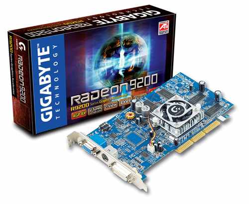

Radeon 9200
Prvo pozdrav svima!
Dakle imam Gigabyte-ovu Radeon 9200 128DDR,128 bitna sabirnica, tv-out(nije SE i nije VIVO ).
Sada nisam bas imo nekih problema s njom ali imam mal 3d mark 01.
Jucer sam ga pokrenio i dobio 5925 i mislim da je to malo.
Koristim Catalyst sad ni sam neznam koji,onaj sto je izasao oko 3. mjeseca mislim..neznam ni ja...
Ostatk confe:
AMD Athlon™ XP 1900+
512 DDR (333)
Jednostavno mislim da bi bolj etrebala da radi...
Dali imate kakv savijet?
BTW sa 3d mark 03 dobijem oko 1200.
Pozdrav!

Mozes OC-ati sa Rad Linkerom, dobijes ga sa ati omega driverima (ako ih nemas, obavezno instalirati). I nemoj oc-ati ako nemas aktivno hladjenje.....koliko se sjecam gigabytove su sa pasivnim......
Toncek je offline   Reply With Quote
Staro 08.08.2004., 12:19   #6
V_max
Lokacija: Slavonski Brod
Postovi: 7
Nope Aktivni je...
Mislis da bi OMEGA driveri pomogli?
Oni nisu oficijalni jel?
Na koliko mislis da bi mogao dici karticu?

Ja iz svoje konfiguracije s istom takvom karticom izvučem max 8000, 3dmarka20001se, i to kad je sve OC-ano kolko ide.
Žao mi je što sam mijenjao svoju gf4ti420064rama za ovu karticu, jer sa sa gf4ti dobivao 13000 kad je sve clockano! na istoj konfi.
nije ovo kartica za ništa jedino što ima dobar tvout i ljepšu sliku od Gforsice.
može ona pognat i koju igru na nekim normalnijim postavkama..

Naravno da bi pomogli, pun kukumar su bolji od catalysta...Skuzit ces u samim igrama kad ih instaliras.... Sto se tice oc-anja, nek ti netko drugi to kaze, nemam bas iskustva jer ne volim riskirati za par fps-ova......
