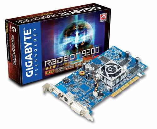

V_max 08.08.2004. 12:19
1 privitaka
Mozes OC-ati sa Rad Linkerom, dobijes ga sa ati omega driverima (ako ih nemas, obavezno instalirati). I nemoj oc-ati ako nemas aktivno hladjenje.....koliko se sjecam gigabytove su sa pasivnim......
Nope Aktivni je...
Mislis da bi OMEGA driveri pomogli?
Oni nisu oficijalni jel?
Na koliko mislis da bi mogao dici karticu?

Toncek 09.08.2004. 01:39
Originally posted by V_max
Nope Aktivni je...
Naravno da bi pomogli, pun kukumar su bolji od catalysta...Skuzit ces u samim igrama kad ih instaliras.... Sto se tice oc-anja, nek ti netko drugi to kaze, nemam bas iskustva jer ne volim riskirati za par fps-ova......
