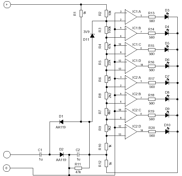

hehe .. kao prvo na tvojoj stranici se shema nemoze prikazat, a kao drugo nije vazno koliko se zvučnici čuju nego koliki ti je ulazni signal
Ako ti je taj signal premali ond češ vjerovatno morati raditi i neko malo predpojačalo koje če ti taj signal povečati
Evo ti jedan kompliciraniju vu metar .. ali za njega znam da radi

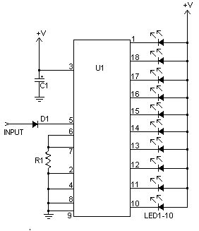

Evo i sheme VU Metra

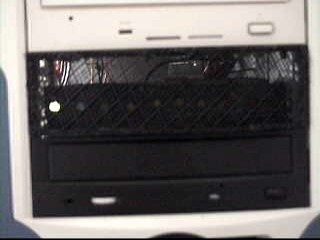

Evo i slike
