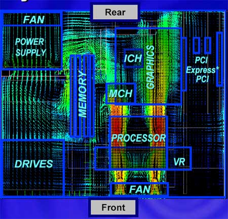

Staro 31.07.2005., 18:49   #11
illusion
illusion's Avatar
Postovi: 562
evo i jasnija slika zasto je bolje hladenje btx ploca
