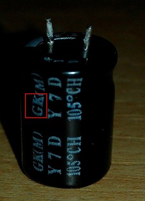

Ne vidi se oznaka serije i proizvođač, to ti je vjerojatno na drugoj strani, probaj tamo pogledat.
S time da ta napajanja znaju imati zeznute karakteristike, posebno kondići na sekundarnoj strani.
Bio sam nedugo u sličnoj situaciji kad sa tražio kondiće za jedan monitor i MBO i kod nas je koma izbor, provjeri dobro što ti nude domaći shopovi.
Uglavnom, ako ćeš kvalitetu, samo japanski: UCC, Panasonic, Nichicon, Rubycon.
Pregledaj kondiće sa svih strana, snimi koji je proizvođač, serija, napon i kapacitet. Zatim nađeš datasheet od tog modela, provjeriš kakav ima ESR i ripple current i po tome tražiš odgovarajući kond.

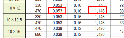

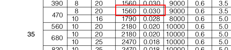

Skužio sam i ja sad znači imam 3x ista i 1 drukčiji CD 284 - oni su low imp. i imam 3x različita CD 263 oni su normalni. Ultra low i low esr je isto ili nije ?
shadow na ovom datasheetu šta si stavio nema ovih JH pa ne mogu usporedit da vidim kakve su njihove spec. u odnosu sa drugima, no šta imam fulat jača voltaža malo i isti uF samo je bitno jel low esd ili ne.
Ovi šta sam sad izvadio su:
3x JH CD284 7273H - 25V 470uF
JH CD263 7182A - 25V 330uF
JH CD284 7223H - 16V 1000uF
JH CD263 7222A - 35V 47uF
JH CD263 7222A - 50V 1uF
Zadnje izmijenjeno od: Thermaltake. 28.12.2015. u 12:36.

Pa vidi gore šta sam napisao,
263 je Low_ESR, Low impedance, High ripple current,
284 je Low_ESR, Very Low impedance,
mixaš po karakteristikama / funkciji pojedinog, sasvim nebitno koji je proizvođač bio - će biti,
jedino nisam vidio za gdje ti trebaju ovi 63V, nisam ih vidio u monitoru.
Ako se ne varam u onom service manualu je pokriven i 732 model.

Budući da je cijela ta priča oko "low ESR" čudna, nema fiksnih granica, svaki proizvođač po svojem stavlja klasifikaciju, nema ti druge nego usporediti.
Ako ti je problem odabira, evo primjera:
za ove prve 470/25 ako ja dobro vidim, ovaj origigi NXB ima specke, s linka koji ti je Nikky našao:
Ovaj panasonic FR serija:
http://www.tevetron.hr/hr/proizvod/e...panasonic/2887
je definitivno dobar izbor, šteta malo dimenzije nisu iste, ali to se sredi, polegneš/nakosiš ga ako ima mjesta i baš te briga.
Karakteristike za FR seriju:
A gle sad za usporedbu ovaj Samxon GF 470/25 koji je isto deklariran kao low esr:
http://www.tevetron.hr/hr/proizvod/e...mxon-h.k./2881
Zavisno od dimenzije i napona (tu su nešto sfušali ovi u tevetronu):
Ako je 25V onda je pušiona, a i ovaj od 35 (10x16) izgleda čisto ok, samo visinu provjeri da li stane.
Ja bi ipak radije napasao panasonica
Sad na istu foru prođeš što ti Tevetron nudi i pogledaš za svakog datasheet :-)
Ja nisam baš zadovoljan s ovima yageo koje su mi uvalili u tevetronu, napisao gore zašto, a monitor u koji sam njihov yageo i samwha zalemio je vjerojatno tempirana bomba - dok radi, radi

Ma site im ima loše podatke, nemoj se čuditi.
Daj slike tih samxona ili pročitaj što piše gore, trebalo bi ti pisati oznaka s dva slova, npr. GF, GK ili tako nešto. Po tome otvoriš odgovarajući PDF u folderu za samxon koji sam ti dao i usporediš s originalom, linkove isto imaš gore.
Evo ti za primjer slika jednog low esr samxona s matične.
Označena ti je oznaka serije koja određuje da li je low esr i karakteristike, po tome tražiš u datasheetu.
Staro 29.12.2015., 22:28   #16
Thermaltake
1
Postovi: 3,601
KM(M) D4A to je ovaj od 25V 1000uF
http://www.paullinebarger.net/DS/Sam...M%20Series.pdf
i ovi 35V 470uF su isto KM(M) D3A
kolko vidim ovdje
http://www.paullinebarger.net/DS/Sam...es%20Chart.pdf
nisu low imp.
Zadnje izmijenjeno od: Thermaltake. 29.12.2015. u 22:40.
Staro 29.12.2015., 22:45   #17
c-shadow
c-shadow's Avatar
Postovi: 3,514
kolko vidim ovdje
nisu low imp. znači vraćam ih ?
Da, to su obični. Ako su originalni bili low esr, a izgleda da jesu po onoj tablici gore, ovi neće baš odgovarati. Na tvojem mjestu ja bi ih vratio, isprintao si onu tablicu za samxone i pitao ih da li imaju nešto od onih GK, GF i sl. serija.
Ako nemaju, traži dalje. Mislim da su neki samwha WL seriju imali.
Velim ti, ja bi onaj Panasonic FR uzeo i zakeljio ga kako god na ploču, bolje od toga u tevetronu nećeš naći. Da vidiš kako izgleda moj router iznutra, 4 SMD kondića su zamijenjeni običnima, vise na nogicama onako povaljeni okolo i stvar uredno radi
