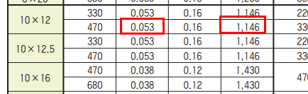

c-shadow 28.12.2015. 18:58
3 privitaka
Autor Thermaltake (Post 2871549)
Skužio sam i ja sad znači imam 3x ista i 1 drukčiji CD 284 - oni su low imp. i imam 3x različita CD 263 oni su normalni. Ultra low i low esr je isto ili nije ?
shadow na ovom datasheetu šta si stavio nema ovih JH pa ne mogu usporedit da vidim kakve su njihove spec. u odnosu sa drugima, no šta imam fulat jača voltaža malo i isti uF samo je bitno jel low esd ili ne.
Ovi šta sam sad izvadio su:
3x JH CD284 7273H - 25V 470uF
JH CD263 7182A - 25V 330uF
JH CD284 7223H - 16V 1000uF
JH CD263 7222A - 35V 47uF
JH CD263 7222A - 50V 1uF
Budući da je cijela ta priča oko "low ESR" čudna, nema fiksnih granica, svaki proizvođač po svojem stavlja klasifikaciju, nema ti druge nego usporediti.
Ako ti je problem odabira, evo primjera:
za ove prve 470/25 ako ja dobro vidim, ovaj origigi NXB ima specke, s linka koji ti je Nikky našao:
http://forum.pcekspert.com/attachmen...1&d=1451320109

Karakteristike za FR seriju:
http://forum.pcekspert.com/attachmen...1&d=1451320435
A gle sad za usporedbu ovaj Samxon GF 470/25 koji je isto deklariran kao low esr:
http://www.tevetron.hr/hr/proizvod/e...mxon-h.k./2881
Zavisno od dimenzije i napona (tu su nešto sfušali ovi u tevetronu):
http://forum.pcekspert.com/attachmen...1&d=1451321252
Ako je 25V onda je pušiona, a i ovaj od 35 (10x16) izgleda čisto ok, samo visinu provjeri da li stane.
Ja bi ipak radije napasao panasonica :)
