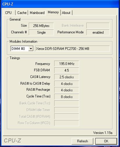

no nekaj sam te drugo htio pitat ...
zakaj ti memorija radi na 320mhz?
ja imam istu takvu memoriju i radi na 195x2 = 390mhz
