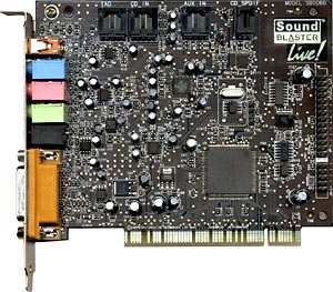

Originally posted by zwer
Imam ja Live 5.1 i nema opticki izlaz.... ?!?!?
moja ima ! evo i slika :
onaj zadnji narančasti je optički

ako netko ne zna lijepo mu objasni
onaj zuti zadnji je izlazni signal ali nikakav opticki...
ono ti je digitalni izlaz (SP/DIF Out) - to su 2 razlicite stvari
na njega mozes spojit digital 5-kanalne zvucnike da slusas Dolby Digital 5.1 audio ili da spojis na analogni Dolby Digital kucni stereo AV.

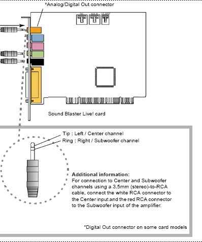

2 digitalni - opticki
3 digitalni - analogni ( u smislu da kroz njega ne ide laserska zraka) a postoje 2 razlicita konektora za koje ja znam (SPDIF)
ako imas manual za svoju zvucnu tamo ti sve pise kako di spojis is cime...
ja mislim da samo spojis kao normalno vidi attachment

Boze, kako ste zakomplicirali...
Taj zadnji - narancasti je S/PDIF. Tj. koaksijalni digitalni izlaz. Mono banana na RCA (cinc) preko 50/75 ohmskog koaksijalnog kabla, iako nemora strogo koaksijalni, radi i sa obicnim. Nikakva optika. Preko njega ide digitalni stereo, ac3, dts ili kakav vec signal koji se onda u receiveru dekodira. Ili ako iskljucite ac3 passthru, uvijek sve downmixano na stereo. Kad se koriste analogni izlazi, onda se tu ja mislim spaja centralni ili LFE zvucnik, nebi znao tocno jer koristim samo taj spdif i nis vise na tom smecu od zvucne ...
