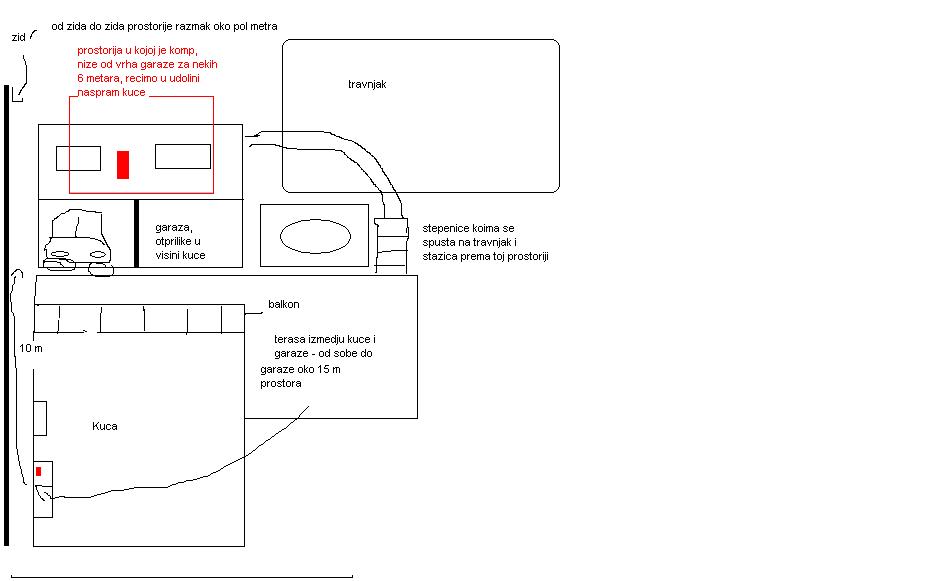

Situacija je sljedeca i vjerujem vrlo jednostavna...
Kada sam uzimao dsl, budala uzeo paket samo sa routerom, a bez odgovarajuce
kartice tako da mi router uvijek sluzi prakticki kao obican modem...
Stavit cu si neki kompic u "garazicu" u blizini kuce, tek toliko da mi bude
za muziku pa bi usput rado pokusao ga povezati sa routerom u kuci i dobit
net dole...
Znam da je deklarirano oko 300 metara open range i nekih 30-ak u zatvorenom prostoru, al ja sumnjam da bi mi signal dolazio do dole jer ima nekoliko prepreka.. Ustvari i nema bas, osim sto je udaljenost nekih 30-40 m, a ta garazica je, gledajuci iz moje sobe gdje je router, zakrivena kucom na kat tako da bi signal trebao radit malo ***eniji zavoj....
Sad vas pitam - znam da je ovako glupo opisivati, al onako po vasem sudu -
bi li mi obicna, recimo CANYON WLAN PCI adapter, CN-WF511... kartica bila dovoljna ili treba improvizirati s nekakvim antenama, ako da - kakvim.. ?
Vrlo zahvalan na odvojenom vremenu i pomoci
eh da, router je se515..

Evo nekakve "skice", znam da nema pomoci od nje, al kad sam je vec pokusao napraviti neka ude , to mi je uzasni problem, takve i slicne stvari - totalna nula sam u tome
kazes kabel, mislio sam i ja na to, ali bi trebalo pun ****c kabela, ide do 100 metara jel tako, al bi to trebalo nekako pametno postaviti, zakopati, dobro sacuvati od vlage i slicnih sranja tako da je to prevelik posao za sada :S
mislio sam mozda staviti izvan prozora sobe nekakvu antenicu i na krov te prostorije nekakvu antenu akko ne ide drukcije, to bi trebalo lovit, nesto jednostavno, samo ja ne znam sto ni kako
kako god, kartica mi u svakom slucaju treba ako mislim pokusat bezicnu soluciju, tako da cu uzet ovih dana i slozit komp ovih dana pa cemo vidjet...
da nema te garaze, signal bi vjerujem nekako dosao do dole, ovako ...
ako ne bude sljakalo, sto mi je za nabaviti i gdje i koliko?
thx

pa stavis antene na ovaj "lijevi" (tako je nacrtano) vanjski zid od kuce i lijevi zid prostorije di je komp i imas line of sight i trebalo bi radit...

ma, povuci kabel... ja sam sa susjedom spojen sa 60m utp kabla, ide po pogradi(zivica) i dio pod krovom..ovaj dio koji ide po ogradi sam stavio u nekakav plasticno crijevo(ono sto se koristi za instalacije ukucama) i to me sve skupa kostalo nekih 150kn...
