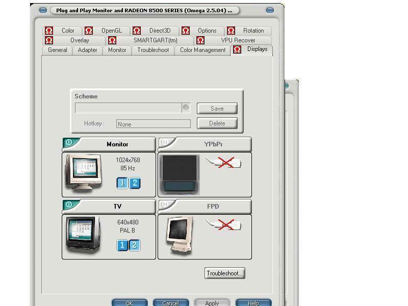

khm....meni se isto nije palia crveni botun...tad sam kupia skart adapter...njega san metnija direkt u tv i botun se pojavia bez forcs konekšna...
Hvala. Pokušat ću i ja, pa javim rezultat
