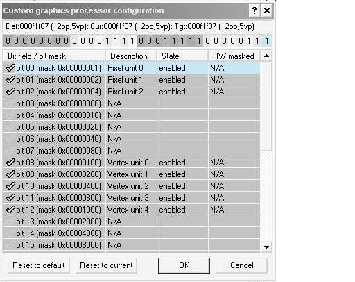

Samo gdje ti pise pokraj Vertex Unit i Pixel Unit tamo treba biti sve oznaceno, 6800GS je 12,6 kolko ja znam, pa ti pokraj jednog Vertex Unita nema kvacice i pise ti pod State: Disabled... ako ce ti raditi bez artefakata mozes i modat bios i preflashat grafu tako da ti "zauvijek" ostane otkljucana

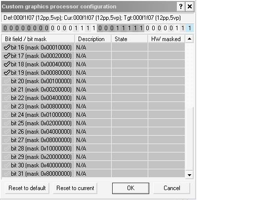

Evo kak to meni izgleda.
Ja tu ne vidim više ništa disabled!

nema šanse vasili...6800 gs je sam po sebi poseban proizvodni proces,vidiš da ti u grafu ništa ne piše da je masked,poredak je takav kakav je..

Nazalost nemaš kaj otkljucat...

Nemaš što, NV40 i 45 imaju 16 pipelineova,dok 41 ima 12 i točka
