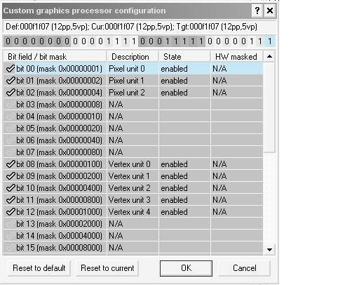

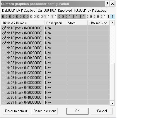

Vasili 28.08.2006. 21:53
2 privitaka
Evo kak to meni izgleda.
Ja tu ne vidim više ništa disabled!
Privitak 6472
Privitak 6473
CRO_VET 28.08.2006. 23:18
nema šanse vasili...6800 gs je sam po sebi poseban proizvodni proces,vidiš da ti u grafu ništa ne piše da je masked,poredak je takav kakav je..
Vasili 28.08.2006. 23:38
Oćeš reć da ja tu više nemam šta otključat ili...?
Svi mi cijelo vrijeme govore da se gs da otključat pa sam malo zbunjen :(
Brain32 29.08.2006. 17:59
Nazalost nemaš kaj otkljucat...
Swarm dude 29.08.2006. 18:22
Autor Vasili (Post 508639)
Ja imam nv41.
Nemaš što, NV40 i 45 imaju 16 pipelineova,dok 41 ima 12 i točka
