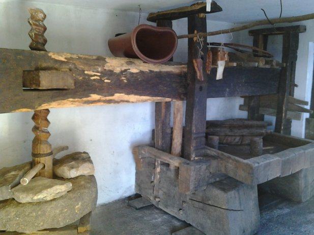

imam starinsku klet, drvene grede, zidovi od zemlje i debelih šiba pletenih, starija je od 100 godina, unutra imam starinsku ogromnu (nešto ovakvo: link na sliku), ali još veće.
Plan mi je tu prešu izvući, malo obnoviti i staviti pod neku nadstrešnicu (za nadstrešnicu ne treba građevinska niti upis ikakav koliko znam ako nije zatvorena).
