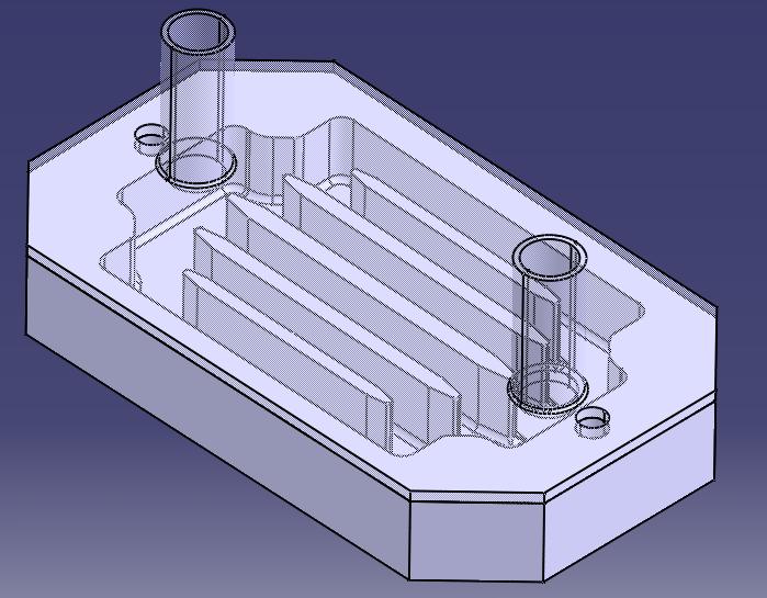

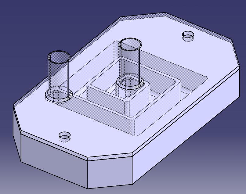

link je ok,
sto mislite koji cpu blok je efikasniji A ili B?
posebno mi se svidja ideja hdd hladnjaka...

@FERRYS RIjesenje A je puno efikasnije, jer u rijesenju B prebrzo struji voda i ne stigne se ugrijati, pa da ju kiler hladi, a ovak ti se zagrijana tekucina zagrije i onda otide u kiler, dakle odvodi vise topline:clap:

pitanje za ove iskusnije
sta mislite s cim i kako izvesti ovo
Name:	new block.jpg‎
Najjednostavnije bi bilo sa CNC glodalicom.
Pretpostavljam da je to crtano u Catia-i
Dudek je offline   Reply With Quote

jel ovakvo nes bolje:
Odlicno! samo smanji malo "vrtlog"
tu sam se i ja zajeb.. malo al ako ces
stavi recimo sirini nutarnjih stijenki minimum 9 mm doc ce ti vrtlog manji=veci protok=voda brze izadje van
