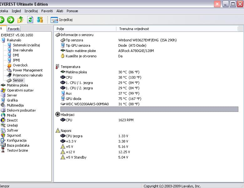

Poz! Ovo je screenshot temperatura čim sam upalio komp (slika lijevo),ovo su temperature (slika desno)) nakon samo 10min igranja MW2 pojavili su se raznobojni kvadratići ,baš kao kad se grafa pregrije.Nakon restartanja temp grafe je opet bila donekle normalnih 40°C.Inače hladnjak je accelero s1,rev2 sa scythe slip stream 120mm ventilatorom (110CFM,37dBA).Drugi problem je vjerojatno napajanje,ukratno kad su spojena dodatna 3 venta za kučište i dvd pržilica,monitor je upaljen ali nema slike (6-pinski PCIE konektor je uštekan u grafu) Napajanje je ovo .Hvala.

najvjerovatnije hladnjak ne sjeda kako treba (sto se tice temperatura), i/ili je memorija pred smrti, i/ili ima neka nekompatibilnost na relaciji maticna-graficka.
najbolje - rastavi cijelo hladenje, ispusi sve ako ima prasine, promijeni pastu i kod uvrtanja vijaka pazi da su ravnomjerno stegnuti (ne odjednom zavrnuti maksimalno).
i da, corsair (ako je ispravan) mora i moze vuci podosta jacu konfu od ove tvoje, bez obzira na par ventilatora koju su prakticki zanemarivi potrosaci . napajanje najvjerovatnije (ponavljam, ako je ispravno) nije krivac.

Upravo sam stavio novu pastu - Arctic Silver Ceramique,istu količinu kao i na proc.,valjda je u redu tako ,jel ta pasta u redu? Jako je gusta,teško se razmaže za razliku od Arctic Silvera 5ice,kojeg nije bilo u dučanu pa sam kupio Ceramique.Temp je pala,sad je nakon 10min igranja MW2 65-67°C ,sa stock coolerom,stock pastom nisam vidio temperaturu grafe iznad 55°C ni nakon
4-satnog igranja GTA 4 na med-high.Vent stalno vrti na 1900rpm,i okrenut je prema hladnjaku ...

Morao sam skinuti pasivni hladnjak sa VRAMa koji je smetao heatpipeu,tako i bazi da ravnomjerno 'sjedne' na gpu .
