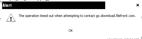

Kada pokušam otvoriti neke stranice javja mi slijedeći problem.
Se attachmant.

a jesi nasao format za sliku
inace, meni zna izbaciti timeout zbog zone-alarma.

I ja imam iste probleme - neke stranice jednostavno ne mogu otvoriti.

Morao sam tako sejvati jer mi je inače prevelik.
Kaj se tiće pitanje mislim da je Costa bio odgovorio na takvo pitanje samo ja to nemogu naći.

to se i meni zna desit ali onda stisnem refresh i normalno učita stranicu

Refresh

Upisi about:config bez razmaka prije dvotocke i promjeni vrijednost od network.dns.disableIPv6 u true (samo dvoklikni)
Nadam se da ce pomoci
