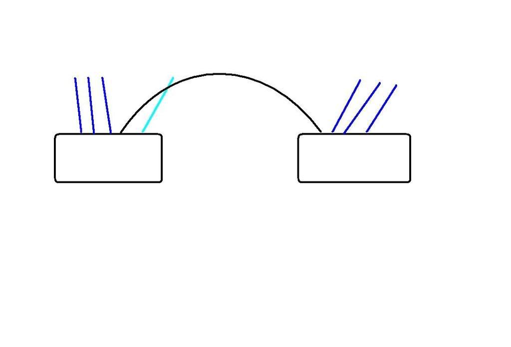

Mogu li se spojiti 2 SE555 Routera po ovoj slici:
Svijetlo plava - Veza na net
Crna - Spoj Routera RJ45 kabelom
Tamno plava - Umrezeni kompovi
Trebao bi umreziti 6 kompova pa pitam dali bi ovo funkcioniralo?
Svi kompovi da imaju vezu na net. Ovaj drugi router glumi samo Switch.
Molim odgovor i kako da postavim drugi router?

naravno da se može :P jednostavno ih spoji tim kabelom.. no jednostavnije rješenje je preko wirelessa:
na oba rutera idi pod wireless, uključi wds (repeater) i vidjeć ćeš postotak signala drugog rutera..klikni sa strane add..isto tako napravi i na drugom se555..na krau namjesti da su u istom rangu tipa 192.168.1.x probaj pingat s jednog računala prvog se555 na adresu jednog spojenog na drugi da vidiš dal radi i to je to..(pokreneš cmd - napišeš : ping 192.168.1.x ili koja je već adresa) i ako imaš replay, radi..ako ne, nešto ne štima..
budući da je net spojen samo na jednog, drugog stavi u bridge mod..ili ne moraš..svejedno će radit..no ugl..sva računala će imat net..
ako što nije jasno slobodno pitaj..

Ja namjeravam spojiti kabelom zbog pinga. Trebam za igranje u LAN-u. Moze i s kabelom?

naravno..samo spojiš jednog na drugi..ponašat će se kao da si priključio switch..a to je ono što si i htio pretpostavljam..

ili kupi običan switch

Imam u mogucnosti posuditi na neodređeno taj SE555 pa da ga iskoristim. Hvala svima!

tako ja imam 2 dlink 684t slozeno, 1 doma(ruter/switch/wlan) i 1 kod susjeda(switch/wlan), samo ustekas i to je to..eventualno, na onom koji glumi switch stavis da adresu dobije prekao dhcpa..
