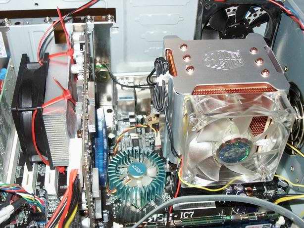

primjetio sam da onaj njegov radial fan ne radi gotovo nikakav protok zraka preko rebara pa sam mislio skinut vent i oklop s aluminijskog bloka i usmjerit vent direktno u blok. u biti probat cu to napravit na R9800pro pa cu postat razlike u clocku i temperaturama.

evo, mod je napravljen i temperature naravno pale.
prije je grafa poslije sat vremena far cry-a pokazivala 75C a sad ne prelazi 63C. u 3D marku je u 2. game testu onaj lift zastajkivao i na default postavkina a sad sve ide glatko. GPU bez problema ide na 430mhz (nisam imao jos vremena isprobavat). ventilator (obicni coolermaster na 2500rpm) je jednako tih kao i stari a puno bolje puse. sad masina daje 5956 3dmarka za razliku od prije kad je davala oko 5700 3dmarka. to naravno na default taktu.
ovo je cijela konfa:
Abit IC7
Pentium 4C 3.0ghz @ 3.75ghz
Geil Ultra Platinum DDR533 2x256mb
Saphirre R9800pro silencer mod 420/350
Segate Baracuda S-ATA 80gb
cooling: CM Hyper6, modani VGA silencer, papst case fan
slikice su u atachu

i grafa u kanti....

Vidis. Nevjrojatno kako je taj heatsink neiskoristen. Malo moda i dobijes boli glava hladjenje. Brtavo. To cu i ja uradit.

a kolko buke to radi i više ti ne izbacuje van topli zrak nego sva toplina ostaju u kanti...
možda da venta malo nakosiš prema van, i zalijepiš-zatvoriš sve osim outtakea...
edit: da ti malo prokomentiram kantu...
šta nebi bilo bolje da si stavljo po dva pasivca na memu? ili stavit one bga pasivce...
zamjenit abit zujalicu, ima odličnih pasivnih rješenja koja hlade bolje....
kako to da ti mema ide samo do 350, koji čipovi su gore moja ide do 385 bez artefakata i bez hlađenja...

grafa je kupljena ona vec modana u linksu pa zato ima samo jedan pasivac a i primjetio sam da se dosta jako grije pa ju ne zelim pretjerano tjerat jer mi i ovako sve radi prilicno dobro. jest da sad zrak ostaje unutra ali prije takodjer nije bas puno bacalo van. Abitov hladnjak na nb radi dobro i s iskljucenim ventom a u biosu je ionako ukljucen fanEQ koji ga smanuje na 60% tako da trenutno nema potrebe za dodatnim troskovima.
