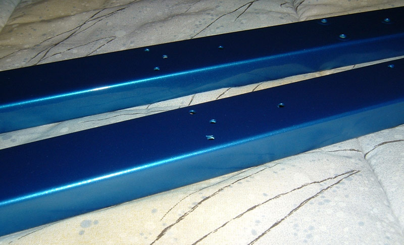

Moj prijedlog je nać frenda auto lakirera i dat njemu da farba, ispast će sigurno puuuno bolje (uvjerio se ja nekoliko puta ), a i neče te puno doć (to ovisi kolko ti je dobar frend
(Ja sam rolke za ski-trčanje, dva komada aluminija od pol metra, pofarbo u perla boju za 0kn frend dugovao uslugu... isti taj bude i kantu od kompa farbo, samo još moram nać zgodnu farbu...

Ova farba inače cepa puno para... ja je dobio za niš....
