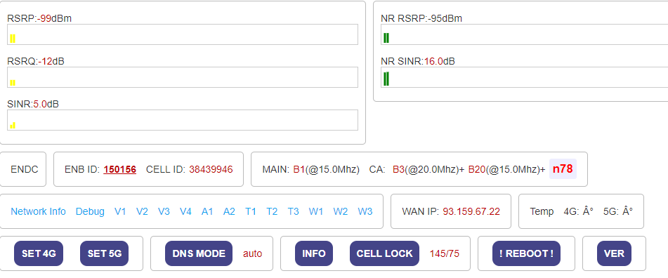

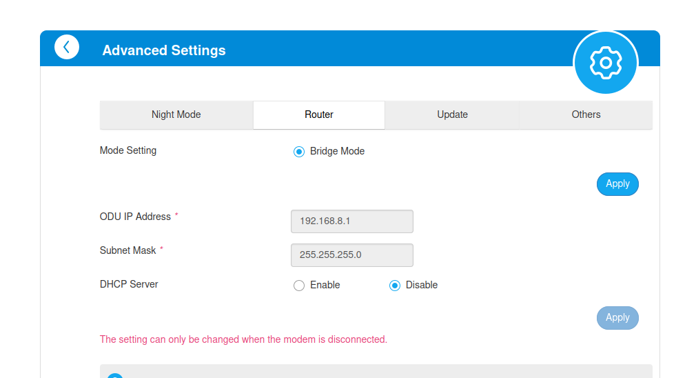

snake29o3 31.08.2024. 16:51
5 privitaka
Evo da se javim sa dojmovima ZTE MC889 DNA B13 Firmware.
Trenutno sam ga namontirao na stup i na balkon dok testiram, a kasnije će ići na tavan pod krov.
Prvo sam sve band-ove ostavio na AUTO i modem se spaja na 1+3+20+78 agregaciju i dobio ovakve maksimalne brzine:
http://http://forum.pcekspert.com/at...1&d=1725113890
http://forum.pcekspert.com/attachmen...0&d=1725113889
Evo i podaci iz skripte:
http://forum.pcekspert.com/attachmen...9&d=1725113889
Poigrao sam se također i sa agregacijama:
4GCA 5GCA
AUTO AUTO Spojen na 1+3+20+78
1+1 AUTO Router se uopće ne spoji na net
1+3 AUTO Spojen na 1+3+78
1+20 AUTO Spojen na 1+20+78
1+1+3 AUTO Spojen na 3+3+78 - ovo je čudno kad mu je zadana 1+1
1+3+3 AUTO Spojen na 1+78
1+1+20 AUTO Spojen na 20+78
1+3+20 AUTO Spojen na 1+3+20+78
1+20+20 AUTO Spojen na 1+78
3+20+20 AUTO Spojen na 3+3+78
1+1+3+20 AUTO Spojen na 3+20+78
1+3+3+20 AUTO Spojen na 1+20+78
1+3+20+20 AUTO Spojen na 1+20+78
Ovi svi tornjevi oko mene imaju 1,3 i 20 bandove i samo taj jedan toranj ima n78.
Obzirom da sam 5G agregaciju stano držao na AUTO, jel da probavam tu kombinacije i koje kombinacije su za 5G?
I jel trebam šta od postavki još mijenjati na routeru?
Trenutno su ovakve postavke za connection:
http://forum.pcekspert.com/attachmen...1&d=1725115626
I maknuli su skroz router mode, ali u bridge mode-u ostane upaljen DHCP server, tak da sam to ugasio odmah:
http://forum.pcekspert.com/attachmen...1&d=1725116595
I na kraju još jedna smiješna stvar....
Trenutno mi je glavni router TP-Link Archer C7 v5 sa openWRT-om i u njega je piknut ZTE.... i on ne može prožvakati ovu brzinu.... preko kabla povuče nekih 200 mbit download....
Ali kupio sam nedavno TP-Link AX23 i na njega stavio openWRT i i kad sam u njega piknuo ZTE, normalno je preko kabla povukao max brzinu kao na slici gore.... tak da si sad moram promijeniti glavni router da mi to sve radi super.

I opet kad se boota sve radio ok, i opet pustim max speed opet restart.
Probao sam reset na tvorničke postavke, nije pomoglo.
Router je u bridge mode-u, ugašen je dhcp.
Ovo su apn postavke:
http://forum.pcekspert.com/attachmen...1&d=1725524967
Probao sam i Cell Lock na dva tornja, isto nije pomoglo:
http://forum.pcekspert.com/attachmen...1&d=1725524771
Razmišljam od dva moguća problema:
1. Router poslije ZTE-a, Archer C7 sa openWRT ga nekak resetira? Archer se ne resetira kad pukne veza.
2. LAN kabal do routera je obični, kaj sam krimpao i ide preko onog kratkog adaptera, pa možda ima pad napona? ( Tu bi mogao probati staviti onaj od 10m njihov original da isprobam)

snake29o3
Imaš pad napona pa se router restarta lan kabel nije dobar. Ili poe napajanje stavi bliže routeru ako imaš gdje utičnicu ili kvalitetan lan kabel. Imaš ovdje gotovih cat7 kablova samo uzmeš dužinu koja ti odgovara.
snake29o3 05.09.2024. 22:10
Autor Nikox (Post 3760798)
snake29o3
Preko vikenda cu spojiti onaj kabal od 10m pa probati, ali vjerujem da je to.
