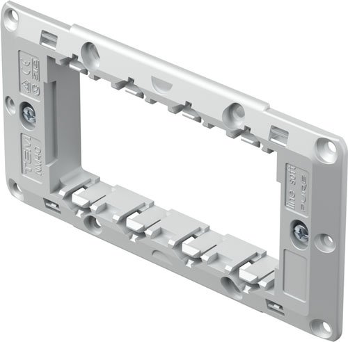

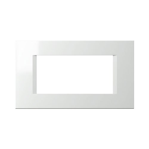

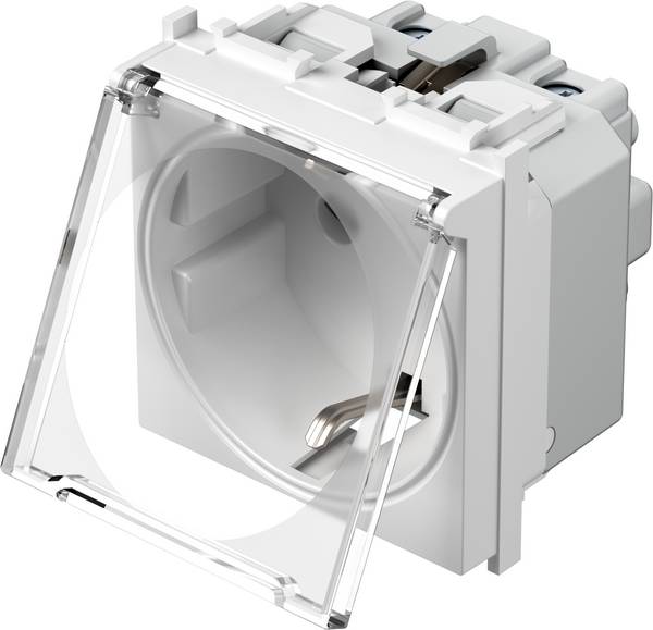

smuchac 17.03.2021. 08:59
4 privitaka
Valjda nije kasno...
Kutije za trofaznu utičnicu su fi 80 a za monofaznu su fi 60 pa si nemoćan. Kupi modularnu kutiju 4m,ocrtaj i zašišaj najbolje dremelom ili nekom nježnom fleksericom keramiku da ne nagrdiš sve. Kasnije nježno ručno iskopaj i zagipsaj kutiju. Struju si skužio kako da spojiš.
Kasnije kupi nosač 4m i okvir 4m te dvije modularne šuko utičnice. Ako je kuhinja,preporučujem s poklopcem. Preporučujem TEM. To ima da ostane ko pekmez. :) Wago zajebi, jedino zemlju upleti s dva para kombinirki dva nova komada žutozelene da imaš za obje utičnice po jedan.
Sastojci:
Privitak 23587Privitak 23588Privitak 23589Privitak 23590
Poslano sa mog Redmi Note 8 Pro koristeći Tapatalk
