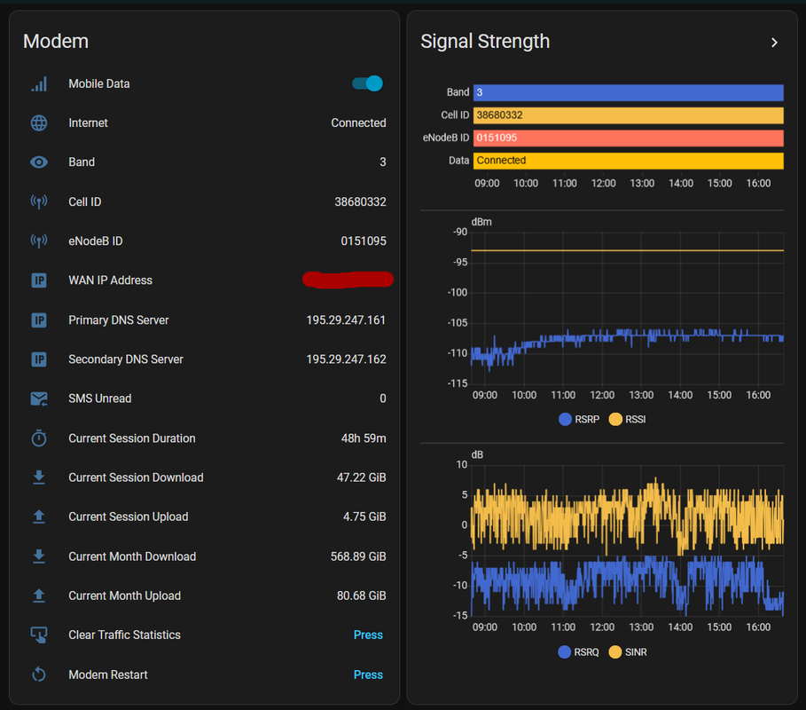

Imaju li Xiaomi i ZTE dobru API podršku za Home Assistant kao što ima Huawei? Ovo je samo mali dio toga što se može preko API-a...
https://i.postimg.cc/tJSb8Lws/Screen...-25-163903.png
Čisto da se mogu pripremiti i pecati neki noviji 5G router...

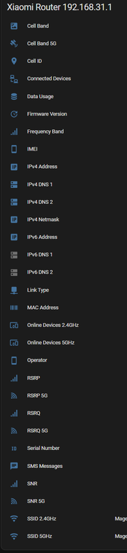

grizli1 25.09.2025. 18:51
Autor domy_os (Post 3822606)
https://i.postimg.cc/QtWTS9JL/Snimka...-25-184828.png
Xiaomi ima integraciju za HASS, barem ova v2 verzija ali preko HACS
