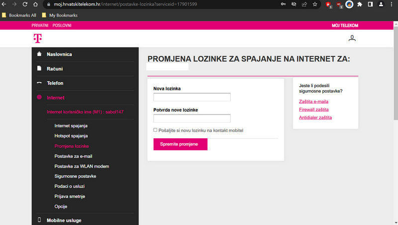

Autor Zoma Pregled postova
Kako doci do usera i passa za PPPoE? Username mislim da mogu nac u speedportu, a pass je mislim ne vidljiv…
Jednostavno, user iz Speedport-a, a novi password izaberes pomocu moj.hrvatskitelekom.hr portala:

Hvala na pomoci. Uspio sam doci do usera i passa.
Ubacio sam to u ASUS RT-AX58U ali mi se ne spaja. Ocito nesto radim krivo u postavkama.
