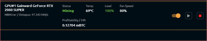

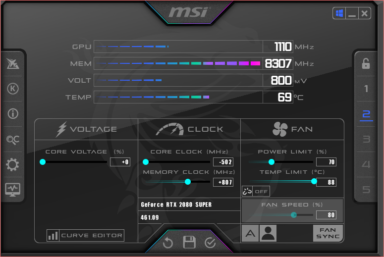

Pozdrav, od pred par dana sam se bacio u pokušaje majnanja ali pošto pojma nemam zanima me dali ovo djeluje išta dobro, ove postavke i "rezultat"? Mislim, nekakve kune kapaju a kako da izračunam koliko potrošim?
ID:	23398   Click image for larger version
