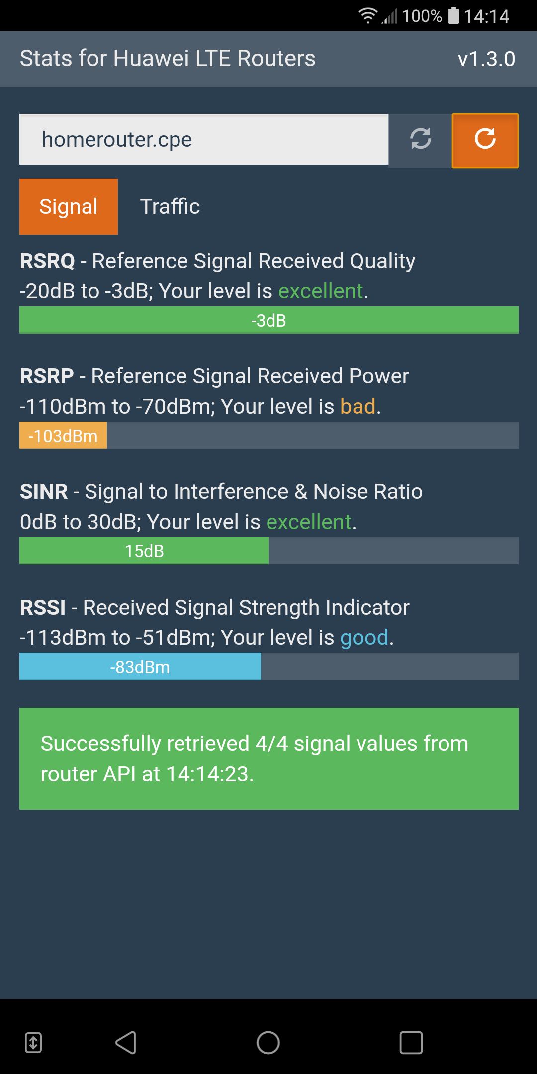

I kod mene sve crnknulo, tj vratilo se na stare putove jada...
I to nakon kaj sam restartal router jer je signal danima bil loš, ali brzina dosta dobra i konstantna - mislim si, ak vratim signal, možda bude kakva renesansa...
Signal je tu ali cijena je bila visoka!
U pritivku su slike, prvo jadnog signala popraćenog dobrom brzinom, a onda normalnog (nema slike, no 87-90) i jadnih brzina!
Koja je to logika?
Još je prvo mjerenje bilo ok, u 12:04, no posle je sve crklo!

provjerite na koju frekvenciju ste spojeni 1800 ili 2100 jer počeli su puštati 2100 spektar koji su zakupili.

Autor Nikox Pregled postova
Kak to saznati i promijeniti?
B315s
Možda je baš to bil slučaj kod mene, jer nema smisla da mi je tolko slabiji signal daval puno bolju i skoro konstantnu brzinu?

Naravno da je slabiji signal ako ide s iste bazne kao i 1800 viša frekvencija manji domet. Probaj sa E5186 Toolbox(ako radi sa B315) zadati mu 2100 ako nemaš u sučelju routera tu mogučnost.
Uspel sam sa LTE Watch koji već imam, i brzina je natrag!
Fala!
Znači to je to, sad dok bi se još moglo poštelati Iskre...
Trenutno, zapravo otkad su kupljene i poštelane, su na 50cm, možda za taj spektar treba neki drugi razmak?
7km zračne linije.
Ili bi najviše dal bolji router?

Autor Armor Pregled postova
Fala!
7km zračne linije.
Prezime, silver?
Nista router, samo antene. Za visu frekvu, jer ne navodis koja ti vise pase, trebas manji razmak.
Kolko se sjecam tebi je razmak, glede udaljenosti i kofiguracije terena, dosta veci od idealnog, pa ces opet morat eksperimentirat...

Za 2100, tu i sad imam 52/15
