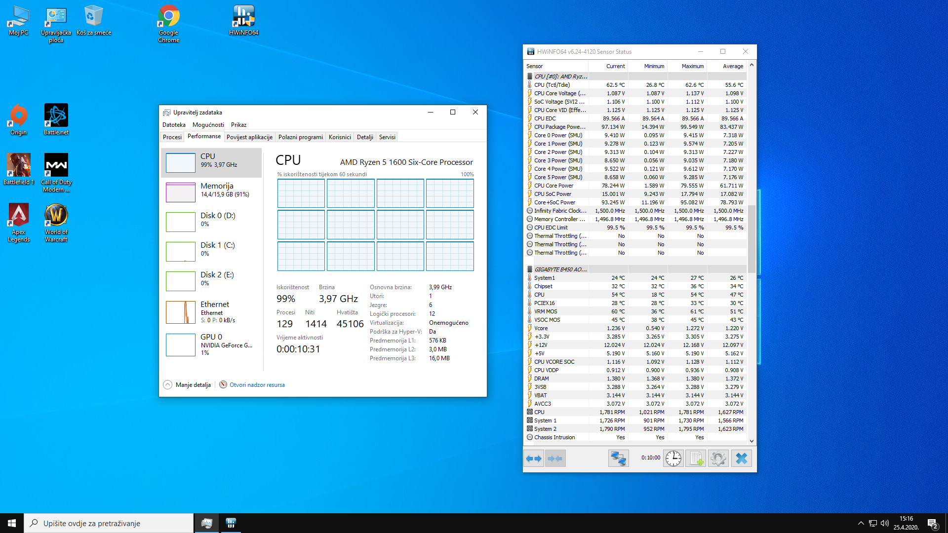

Ryzen 1600 AF @ 4.0GHz (1.28V) + Arctic Freezer 34. Temperatura ambijenta je 24C. Rezultati nakon 10 minuta Prime 95 u prilogu. (Nije 3rd gen ali pošto se priča o ovome ).
Name:	Snimka zaslona (1).png‎
