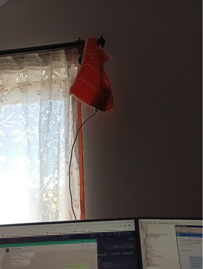

Malo sam očajan već, i počinje mi utjecat na raspoloženje u najmanju ruku i pošto mi se čini da kad si hotspotam s mobitela, koji je isto A1 internet radi bolje.
Da li mogu izvaditi karticu iz (homeboxa) rutera i staviti u mobitel? Pa bi si onda hotspotao dalje.

naravno da mozes.

Mozes, ali ti onda vjerojatno nece radit pozivi, jer je vecina tih kartica za router samo za "Data" spajanje. Probaj, pa ako je tvoja SIM kartica u routeru data+voice, onda ce sve fercerat...

Hvala na brzim odgovorima, najjači ste.
Radi net, to mi je jedino bitno. Dobio sam nešto veće brzine. Još veće(uvjetno, i dalje je to mizerija) su kad sam na balkonu ali za sada će biti ok. Voice ne koristim i tako.

A taman kad pomislim da sam sve vec vidio
