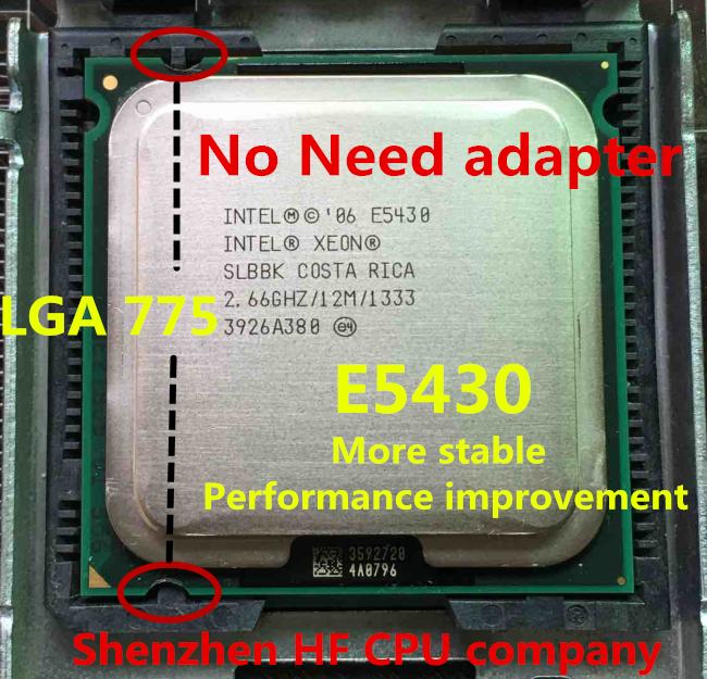

Xeon e5430
Našao ovaj proc među svim i svačim ...
Neka preporuka za ploču,da nije pre skupa i podržava DDR3,još ako ima i grafu na sebi ... idealna
Sad vidio da sam adapter skinuo,oće li to biti problem ??? (sa 775 na 771)
thx

Bez adaptera ne ide na neku normalnu plocu (p35/45/g31...)

Na procesoru je obrađen rub?

Je rubovi su pobrušeni ...

Kodove dodaješ kako bi neke instrukcije proradile jer ih 2-3 ne rade, provjero u CPU-z pa se uvjeri, dakle editiraš bios radi toga, inače mora bootat.
Neki xeoni sa pobrušenim zarezom imaju vec zaljepljen konverter pa provjeri i to.

Nekim čekerom mi je napisao da ima kodove u biosu koje se spominju u 1. postu ...
XEON je zarezan,ali sam ja odljepio adapter,pa ipak čekam novi ...

Nego ekipa,na procu su mi zadebljana ta dva pina,ko da imaju lema gore,jel treba to skidati ???
Ili mogu ubaciti proc bez folije ???
Jbga,sad nemrem dočekat foliju da stigne :-)
Staro 17.04.2019., 08:31   #2004
To je to. Proc je moddan bez naljepnice.

Ebemu,a pljunuo čitavih 90 centi za dve naljepnice ....
