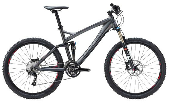

Nope, pivot je na chainstayu. A klackalica je standard već, puno bicikala ima slično. Trek je ljepši
