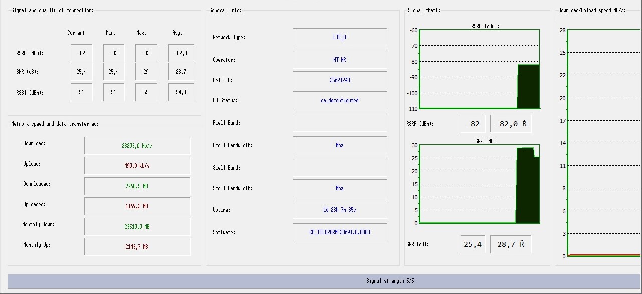

komer.
Ps. Ima kakav tool sa mjerenje signala u realnom vremenu a da radi sa zte ruterom?
ZTE MF286 Info v0.6.182
